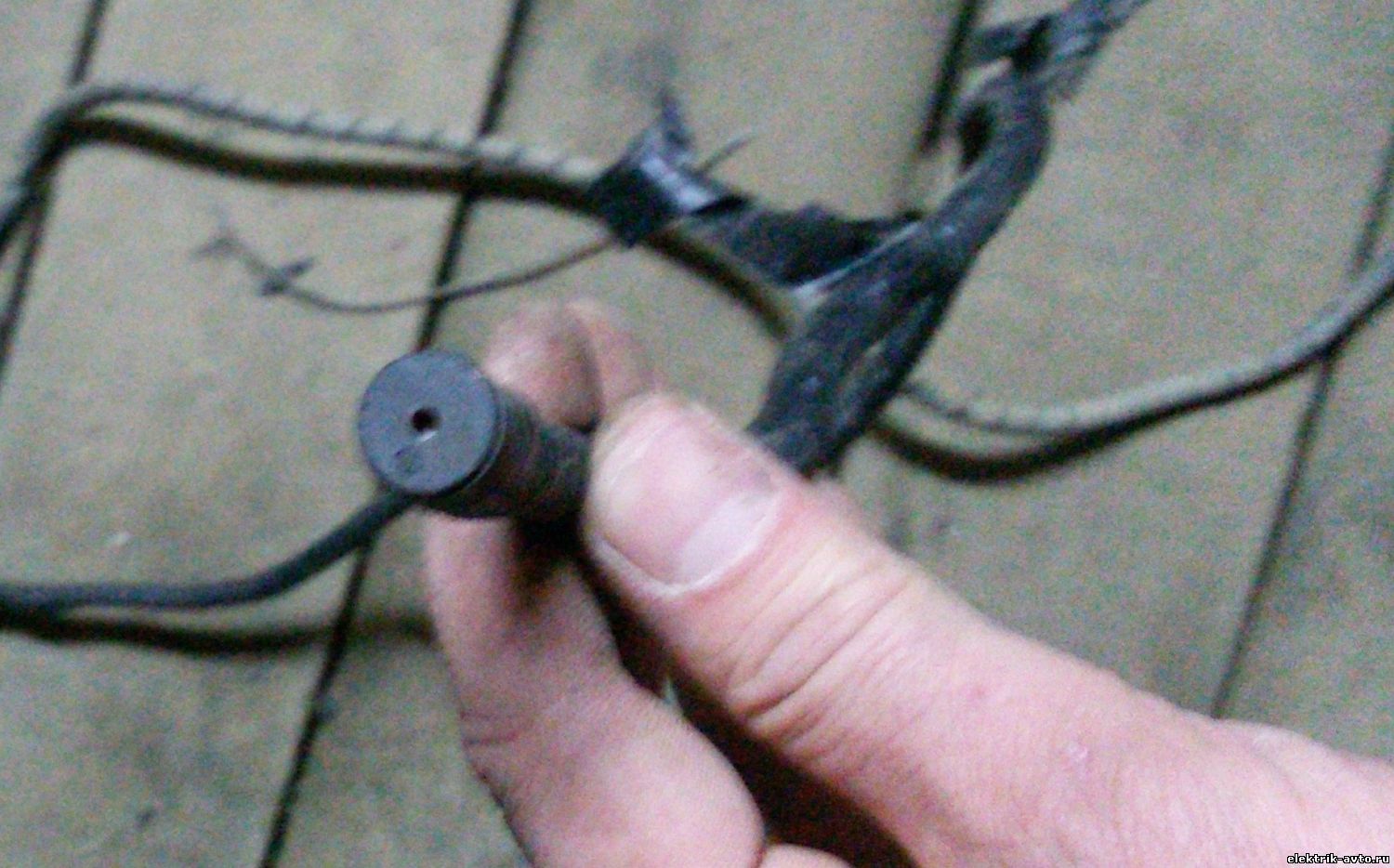

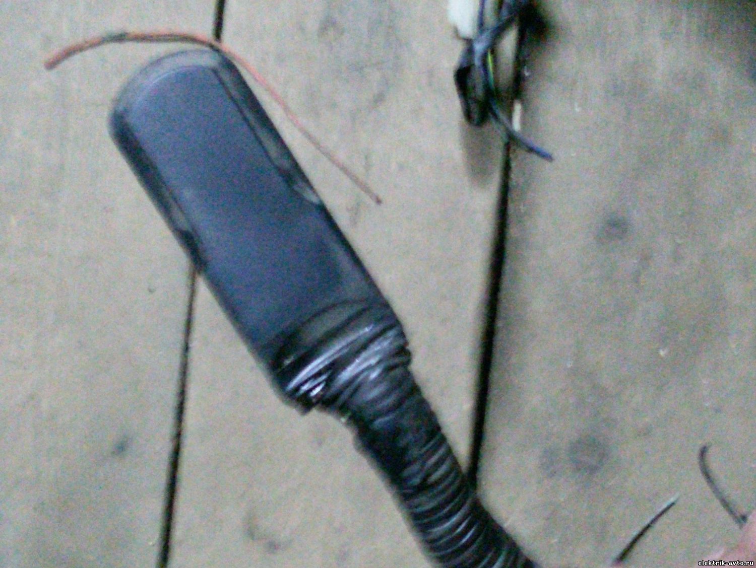

буквально пару дней назад была такая проблема  только у хорька . искал 3-4 часа разобрал все что можно разобрать в салоне не нашел не чего . полез под капот . разобрал блок предохранителей  просто тупо вскрыл его  там обнаружил реле и по не му по проводам добрался до салона  все сделано на столько грамотно я просто был в восторге это вышшый профессионализм  все спрятано так что хрен найдешь фото ниже что я нашел . авто заводилось но не ехало при движении глохло при  нажатии тормоза тоже глохло на препятствии глохла . на месте газует а в движении глохнет

буквально пару дней назад была такая проблема  только у хорька . искал 3-4 часа разобрал все что можно разобрать в салоне не нашел не чего . полез под капот . разобрал блок предохранителей  просто тупо вскрыл его  там обнаружил реле и по нему по проводам добрался до салона  все сделано на столько грамотно я просто был в восторге это высший профессионализм  все спрятано так что хрен найдешь фото ниже что я нашел . авто заводилось но не ехало при движении глохло при  нажатии тормоза тоже глохло на препятствии глохла . на месте газует а в движении глохнет
А можно подробней что за реле? В разрыв какой цепи стояло? Зажигание? Бензонасос? От какого реле искали? А главное что за датчик движения был подключен на это реле? Как то же оно включалось/отключалось..

Dimidrol, реле стояло обычное спрятано в блоке предов .(  внутри) отключало питание эбу я так понял там их несколько питаний чек при этом горел . на приборке падала стрелка бака и гасла лампа селектора положения передач . я сразу не заметил  происходило это в течении пару сек . но авто не заводилось пока не выключишь зажигание Сам блок управления всей этой приблудой был спрятан за печку . и стоял микрофон .

serjeo, это нештатный иммобилайзер. или свинкс или мегуна и т.д. они ставяться на движение. у чувака походу села батарейка в метки вот и стала чюдить авто.

aleksjud,  я согласен  . но метки не было ее давно потеряли покупал авто уже без нее . и в один прекрасный день начала глючить
