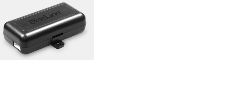

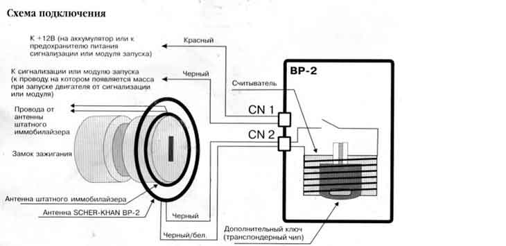

drunushka, покупай обходчик вставляй второй ключ ,там инструкция и всё получится.
Прикрепления: 6756243.bmp (586.6 Kb) · 8963840.bmp (760.0 Kb)
