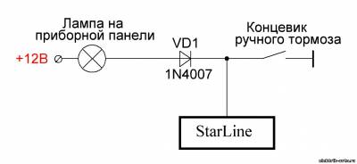

Всем Здравствуйте. Ребят может кто чего подскажет... Установил сигналку с автозапуском, все подключил по схеме. Все работает проблем нет. Так как у нас ввели правило ПДД касательно ходовых огней, решил подключить стационарные противотуманные фары через реле на ХДО. Подключил через ручник массу на релле, так чтобы при снятии авто со стояночного тормоза фары автоматом загораются. Все работает. Напрягает одно, что при выключении зажигания авто работает еще несколько секунд. Потом глохнет сама. (это без постановки на ручник). При отключении реле все работает как надо. То есть при выключенном ручнике выключаю зажигание авто глохнет сразу, а при постановке на ручник срабатывает защита сигналки и авто глохнет после установке под охрану. Думаю что по проводу массы от релле на концевик ручника (где тоже запитан выход на сигналку) течет ток. Ставил диод Разницы нет( хотя мож и не тот ставил, но он рабочий проверял тестером). в чем еще может быть причина?$IMAGE1$

Диод ставили анодом к сигнализации катодом к концевику ручника? В принципе копаете правильно идет подтяжка через реле,только два вопроса почему не подключите ДХО к линии зажигания. Если сам диод не пробит если он не новый при отпайке из платы может и пробить,если не был пробит до этого.,если это вообще диод

kolobok161rus,внимательнее надо товарищи внимательней.. Цитата dre_b (  ) При отключении реле все работает как надо. Ну и причем тут турбо-таймер,если при отсоеденении работает,тут через реле + паразиткой идет на вход сигнализации(а именно это надо устранить),а уже она что-то думает так чтобы она не думала поставить диод,если человек сигу поставил то с турботаймером все ок.

Ответившим спасибо, но я и вправду знаю что такое турботаймер и програмная нейтраль. Диод который ставил в гараже нашел новый еще, советский, на нем значек диода был и маркировка Д815А. Проверял мульметром-работает. Поставил его на "-" катушки релле-эффекта ноль. На "+" фар поставил, то он нагрелся и згорел походу(стал прозваниваться цешкой в обе стороны). Мож сам диод косяковый или не подходит.Релле запитанно от зажигания, то есть плюс приходит когда ключ во втором положении, когда приборка загорается. Все это не страшно в принципе, можно и отключить, переделать, убрать от ручника… Но охото докопаться до сути)))

Цитата dre_b (  ) маркировка Д815А Это стабилитрон рассчитанный на напряжение стабилизации 6,5 вольт. То есть в твоем случае он пропускал в обе стороны. Установка диода примерно как на картинке (вместо лампы у вас стоит реле)

dre_b, Цитата Андреи (  ) Диод ставили анодом к сигнализации катодом к концевику ручника Необходимо ещё обьяснять сто отвязать надо сигнализацию чтоб на неё не шёл + через реле

Д815А - это не диод, а стабилитрон на 5...5,6...6,2 В. Ставить надо - диод с обратным напряжением больше в 2 раза источник, т.е. на 30В
