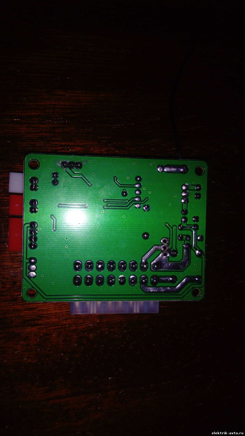

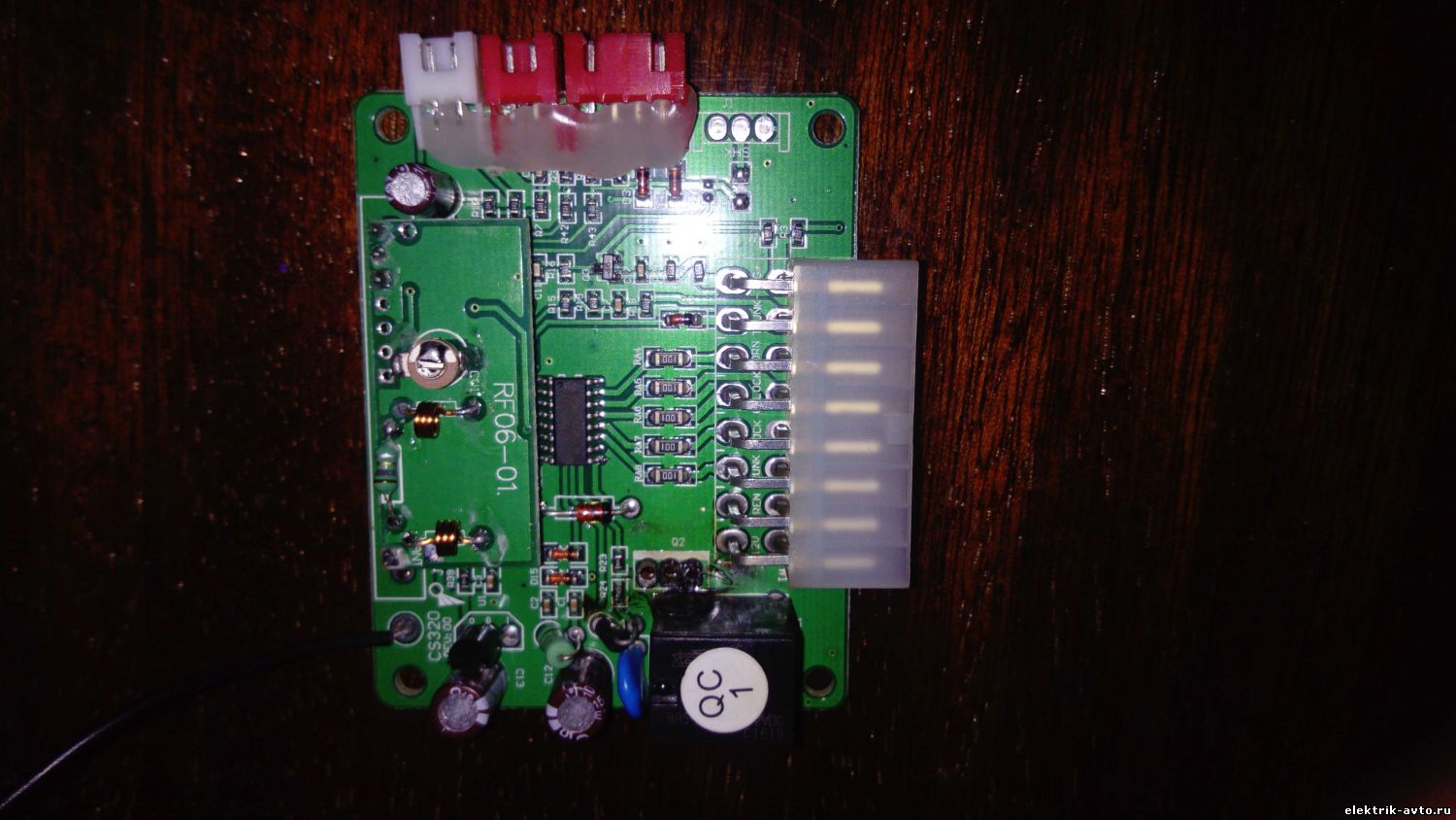

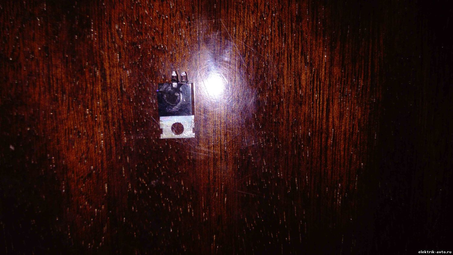

Доброго времени форумчане! При установке сигнализации "KONVOY" нечаянно замкнул "+" провод идущий к сирене, разобрал блок, результат выгорел транзистор, при том так, что все надписи пропали, теперь ни как не могу определить какая марка транзистора нужна, выкладываю фотоДобавлено (29.01.2017, 23:33) --------------------------------------------- Фото

Предполагаю стоит простой NPN. Можно заменить на кт-817 , 819,а если интересует импортный то например 2SD882. Что перепутали провод сирены с проводом концевика капота?

Цитата adamm1603 (  ) случайно коротнул на кузов Следовательно на коллектор транзистора подал "минус" питания без нагрузки (ограничения тока). Я бы по монтажу определил "дырку" для ножки транзистора: для нагрузки (скорее всего реле) - это коллектор, управление этого транзистора (наверняка резистор в несколько десятков Ком) - это база, ну и последний эммитер. Любой транзистор n-p-n средней мощности можно включить вместо сгоревшего соблюдая "полярность", в начале на отдельных проводах, проверить, а потом запаять основательно, имхо.

Скорее на эмитер,на сирену идёт +юс с транзистора.Сегодня была DaVinci вылетел транзистор на сирену,идёт TIP32C а он наоборот PNP, так что adamm1603 я конкретно лажанулся там мог стоять и В772,самое главное чтобы не шел составной какой. Но всё равно по цепи управления резюк идет,ничего ему не будет.

Да спасибо я разобрался стоял В722, заменил на КТ837, всё работает, но появился небольшой недочёт, сирена постоянно очень тихо, сразу не услышишь, работает как будто сработала сигнализация, замерил ток потребления с включенной сигналкой получил 0,02 А, до этого было 0,005 хотя транзистор по параметрам подходит, возможно поставить резистор на выход сирены, то есть на коллектор транзистора или на базу? Как считаете?Добавлено (05.02.2017, 19:33) --------------------------------------------- Да и самое главное резистора на выходе не было, вот транзюк и коротнул
19:52
05.02.2017
Резистор на входе транзистора имел я в виду,на входе их два стоят,делитель R-24/R23(если я правильно рассмотрел),проверь так-же диоды на плате могут пробитые найтись,если поставишь резистор на выходе транзистора,получишь сирену тише,утечка не уйдёт. Помыть бы плату от копоти не мешало.
