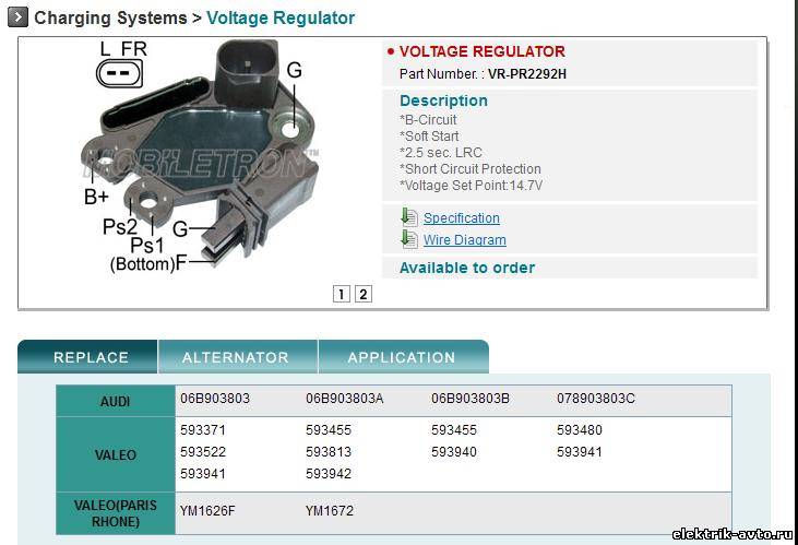

Вопрос по генератору Valeo 90А , похоже китайского производства . Сгорал один выпрямительный диод , был заменён , но вот пока добрался до дома ( сгорел диод на трассе , было перенапряжение до 20-24 в ) похоже что-то случилось с реле-регулятором ... Искал такое же на замену , не нашёл в магазинах , в интернет-магазинах есть что-то похожее , но вот ценник явно не гуманный - то 3000 р.р. , то 80 эвро . В самом реле-регуляторе стоит "таблетка" , но не с тремя выводами , а с пятью выводами , да и само реле как я понял с двумя выходами на обмотки (?) , так же есть разъём (фишка) с двумя штырьками , на один было подано возбуждение . Работало , после замены сгоревшего диода напряжение зарядки без нагрузки от 13,4 до 14,2В , выше не поднимается , а под нагрузкой сильно падает 13,2 - 13,4В. Можно ли как то это всё исправить ? Заменить таблетку ? На какую и как её подключить ? И вообще зачем эти два вывода Ps1 b Ps2 на обмотки ? Да ещё что значат обозначения - F , B , G (вроде бы как минус или корпус ?) , L и D ?

22:27
28.11.2013
Такой

Что то похожее , но более похож вот этот - на украинском сайте starterok , генераторы валео ,на первой странице с низу второй рисунок . Извините , что рисунок не смог вставить , ссылку тоже почему то не прилепляет , мороковал , мороковал , а ни как не получается . Да ещё по генератору - замерил потребляемый ток - составляет примерно от 25 до 35 А , но вот по работе приборов ( лампочки тускнеют довольно заметно , дворники еле ползут , печка ) такое впечатление ,что просадка напряжения дикая , хотя вроде бы вольтметр показывает 13,2 В ... не понял почему . Получается генератор не выдаёт свой заявленный ток ? Тут на каком то сайте нашёл , что у генераторов Valeo вроде бы как повышенные обороты (?!?) и рекомендуют передаточное соотношение не 2 - 2,5 , а 2,5 - 3 .... А ведь этот гад работал и как бы не плохо .

Ну тогда продолжение про генератор Valeo от 28.11.13г. реле-регулятор похоже более вот на эту штуковину ( но это только по внешнему виду ... с картинки )[http://starterok.com.ua/rele-regulyator-napryazheniya-generatora_valeo_593666.html]ru Ещё одну особенность заметил , запускается генератор даже без подключения проводка "возбуждение" или "лампочка зарядки" от приборного щитка , т.е. просто на нём подано на клемму + питание от аккумулятора и всё ... при запуске двигателя - стартует , на холостом ходу без нагрузки 14,2 В , при увеличении нагрузки напряжение падает , не смотря на увеличение оборотов двигателя - тупо держит одно и тоже напряжение и всё. Да тут где то находил совет , что можно запустить с лампочкой 21 Ватт , попробовал реакция нулевая ... "всё как обычно"

starche, Такие регуляторы запускаются от двух сигналов фаз,которые идут на выводы в виде петелек. Лампочка только -индикатор. У Вас проблемы с диодным мостом или статорной обмоткой. может быть плохой контакт в силовой части. Чудес не бывает. Попробуйте тестером в режиме переменки проверить напряжение на выводах фаз при максимальной нагрузке. Оно должно быть одинаковым.
