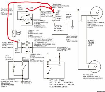

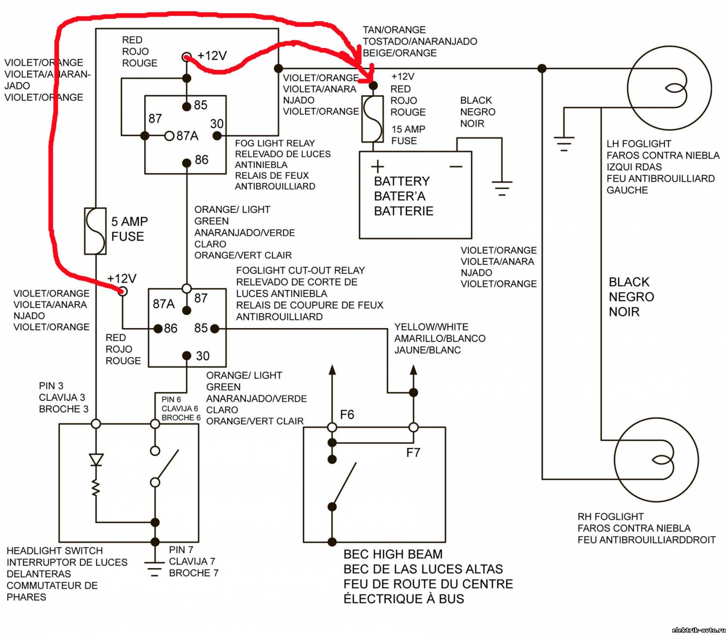

Помогите разобраться по схеме подключения противотуманок. Схема эта из инструкции оригинального комплекта противотуманок Форд.
Я так понимаю, что два реле нужно для того, чтобы отключать туманки, когда включается дальний свет?
Правильно ли, что провода от контакта 86 первого реле и контактов 85 и 87 второго реле необходимо объединить вместе и соединить этот провод через предохранитель 15А с "+" АКБ?
