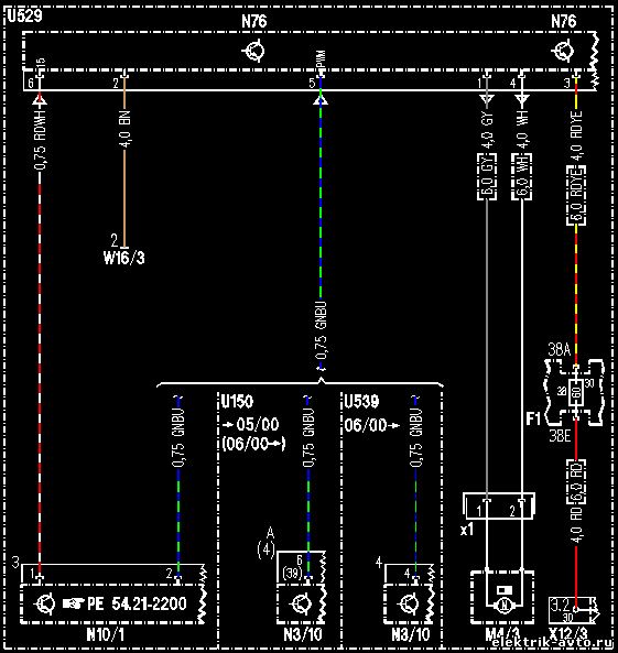

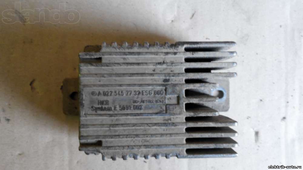

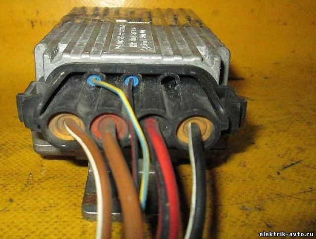

artem38555
Сообщений: 9
Сообщение # 25
00:43
26.08.2014
вобщем есть родной блок и схема, возможно ли как то через него подкючиться? 1 и 4 - выход питания 12в на вентилятор 2 и 3 - вход (2-масса) 5 и 6 - сигнал SAM модуля (разъем 2 ,пины 1и2 N76 - блок управления (под крылом) М4/3 - сам вентилятор охлаждения N3/10- Engine control moduleДобавлено (26.08.2014, 00:43) --------------------------------------------- вот еще нарыл инфы по назначению контактов 1 и 4 - сам кулер 2- масса 3 - основное питание 5 - появляется 12 Вольт при включении зажигания 6 - управление оборотами. Управляется скважностью. Напряжение там тоже меняется в зависимости от того, насколько сильно надо крутиться кулеру
А если подключить контакт 6 к четырехконтактному датчику к проводу который идет на приборку?
