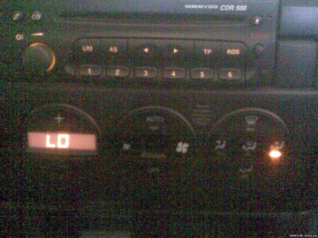

ребята всем привет!помогите плииииз!!!на опеле перестала гореть подсветка положения климат контроля,в чем причина на фото видно в центре где должно гореть положение климата и подсветка там темнота,с чего начать искать!!!

фото1

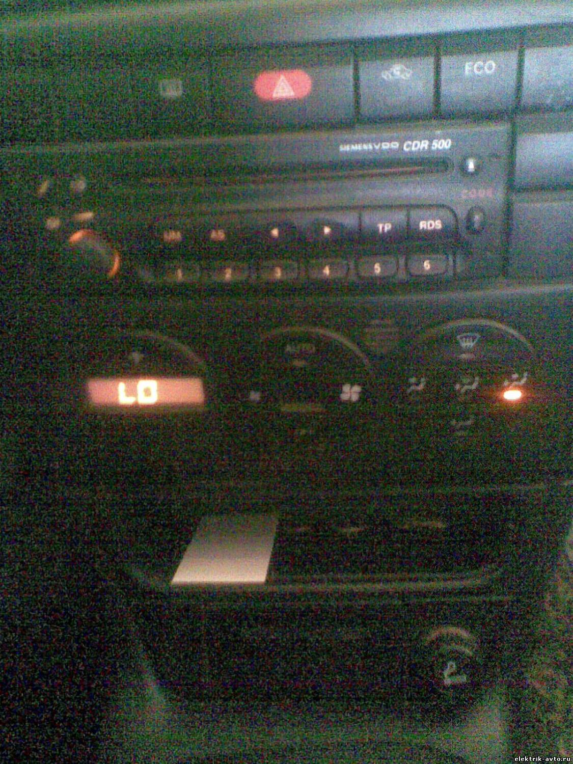

фото 2

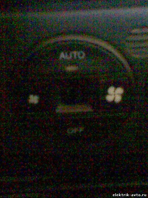

фото3

godisdead
Сообщений: 30
21:04
20.07.2012
там же лампочки стоят разбери посмотри внутри модуля одна наверняка сгорела вот и всеДобавлено (20.07.2012, 21:04) --------------------------------------------- или у тебя не горят сами кнопки?
GDANOVSKIY
Сообщений: 192
23:53
26.07.2012
а преды на них не стоят???и как снимается передняя крышка???
