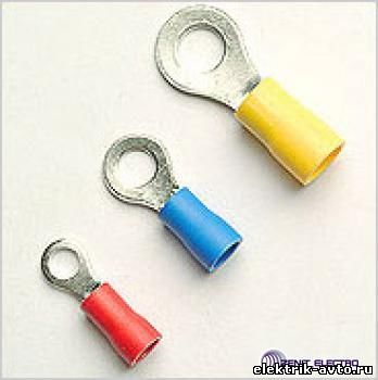

Т.к. Цитата menza (  ) Прежний хозяин закрывал только с ключа,сигналку не трогал. Я тоже не трогал, может ее удалить совсем? Судя по найденным инструкциям, она древняя, как ГМ. Если же хочется повозиться - то можно попробовать "переподключить". Т.е. каждую точку подключения сигналки к электрике автомобиля разобрать, обеспечить хороший контакт, собрать и заизолировать. Особое внимание обратить на точку подключения сигналки в массе. Никаких саморезов!! Только под гайку, и лучше с применением концевых наконечников:

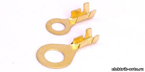

andru6, не советуйте людям такую хрень этож клеммы бытового(колхозного)применения
andru6
Сообщений: 202
16:46
16.01.2015
Цитата grabovski (  ) этож клеммы бытового(колхозного)применения ну, это кто как применяет. Вот, "чисто автомобильноая клемма":
-надеюсь, к ней претензий нет?
