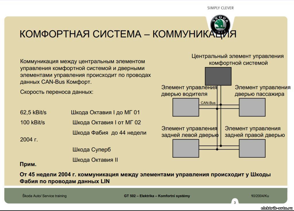

Цитата aleksjud (  ) форд ставиться по аналогу легче простого все подключения за бордачком а вот и нет... В FF2 Chia - управление ЦЗ аналоговое только в двери. В салоне оно уже цифровое.
Цитата aleksjud (  ) шкода при желание ставиться тоже по аналогу и без всяких разборов дверей "Я Пастернака не читал, но книгу осуждаю...". Сами пробовали?? К какому месту?? К плафону, наверно? И как, перепостановка и АЗ работают? (Из двери в салон по концевикам там идет только цифра. Все утверждающие обратное, идут... в школу. Учиться.)

От концевиков точно не цифра идет. плюс по дверям.

andru6, я оправдываться и доказывать ничего не буду. сами возмите и погуглите побольше. и сами поимете что и на форды и на шкоды все ставиться по аналогу. а я говорю не то что читал а говорю что даже ставил и на форды неоднократно и на шкоды пару раз по аналогу без всяких кан шин.

Гуглим: http://instalator[.]ru/raznoe/raznoe-kak-otklyuchit-signalizatsiyu-bez-brelka/item/994-avarijnoe-vyklyuchenie-rezhima-okhrany-star-line[.]html Читаем. Вроде все так... (Столкнувшись впервые с вышеуказанным Фордом, не поверил и собственоручно протыкал каждый провод, идущий из двери. И не контролькой, а осциллографом. Действительно, только цифра.) А одна из Шкод у меня под -опой. В ней аналоговая инф-я от концевика входит в блок J386 (БУ в водительской двери), а от него в салон на J393 (BCM) из двери идет CAN-bus. Проверено аналогично и собственноручно. (см. стр. 3 прилагаемого файла.
