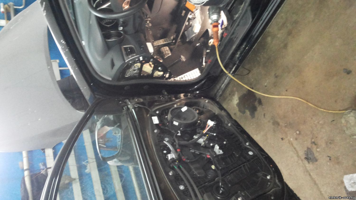

всем здрасти !ребят такая проблема,авто хюндай ай30 по техпаспорту 2012год,но по разъемам и панели приборов как на хюндаях 2013-14годов,проблема такая установили сигнализацию старлайн а91 все работает нормально.автозапуск и замки все в норме,но после продолжительной стоянки центр замок с сигналки не реагирует,не открывает не закрывает авто,на пульте показывает все типа норм,но авто не реагирует,с родного пульта и откр и закр нормально,после открытия родным пультом открываем дверь срабатывает сигналка,чуть позже все норм работает,такое ощущение что авто засыпает,как с этим быть и что делать чтоб центр замок работал норм????Добавлено (26.01.2015, 14:59) --------------------------------------------- да и еще,при включении поворотников на щитке приборов моргает аварийка,поворотники работают в лево и вправо исправно,только на щитке моргает аварийка,что за хрень еще такая?

Цитата GDANOVSKIY (  ) такое ощущение что авто засыпает,как с этим быть и что делать чтоб центр замок работал норм???? Попробуйте, после "засыпания" авто, ключом (поворотом личинки) открыть дверь. ЦЗ сработал? Значит, к личинке и выход управления от сигналки подключить.

Цитата GDANOVSKIY (  ) личинку можно подробней? Можно. Если при повороте ключа ЦЗ срабатывает - то вам нужно имулировать это действие. Т.е. заставить воздействовать сигналку на машину точно так-же, как на нее воздействует поворот ключа в замке двери. Как? Это вам видней, проявите смекалку.

Вы не совсем правильно поняли. Найдите ответ на вопрос - как электрика авто "узнает", что ключ повернул личинку в положение "разблокировать"? Это может быть микрик рядом с личинкой, контактная группа в модуле замка, еще х.з. что-там-в-вашей-машине-стоит. Ответ на этот вопрос подскажет путь к решению.

Зачем доппривод, если Цитата GDANOVSKIY (  ) с родного пульта и откр и закр нормально т.е. стоковый привод там уже есть. Зачем вам второй?? Повторю вопрос: Цитата andru6 (  ) Попробуйте, после "засыпания" авто, ключом (поворотом личинки) открыть (точнее - разблокировать) дверь. ЦЗ сработал? Сработал?? Значит, ЧТО-ТО (например - микрик), замкнув контакты, заставило его сработать. Так вот и подключите сигналку к этому ЧТО-ТО.

Какой-то набор противоречий... Цитата grabovski (  ) какой смысл был ставить старлайн? если подключение по аналогу реализуеш!! так ведь SL A91 и есть сигналка, подключаемая по аналогу.Цитата grabovski (  ) ищи блок управления Ц.З через кнопку не пойдет.железяка засыпает и досвидос. ну и зачем его искать, если "железяка" все равно засыпает? Кстати, это в полной мере относится и к CAN, который засыпает вместе с "железякой". Так что нужна будет не просто сигналка с CAN, но что-бы она еще и умела "будить" BCM. Может, таки подключить уже имеющуюся у GDANOVSKIY SL A91 к личинке, раз уж от нее ЦЗ "просыпается" и работает? Цитата ;14070;14070 andru6 немного понимает но работает с аналогом на 80% из того что есть по установке Вот позвольте полюбопытствовать, что вас подтолкнуло к такому умозрительному выводу??

Цитата grabovski (  ) вообшето был выкинут фотоликбез вот эти 4-е слова как на "общедоступный" перевести? Цитата grabovski (  ) искать в двери это прошлый век Ошибаетесь. Все больше машин, у которых из двери идет "цифра". И если возникает неоходимость подключить сигналку "по аналогу" - в дверь придется лезть. (Пример: FF2 Chia - управление ЦЗ, Skoda Octavia, Golf4 - концевики дверей...)

Может поможет. Точки подключения автосигнализации на Hyundai i30 2013 Автор Алексей
Концевики дверей передних (-) - коричневые, порог водителя Концевики дверей задних (-) - зелёные, порог водителя Концевик багажника (-) - зелёный, порог водителя
Стоп (+) - зелёный (сечение больше, чем у проводов концевиков), порог водителя
Зарядка (+) - коричневый/оранжевый, панель приборов
Повороты передние (+) - синий/оранжевый и белый (через силовые (5А) диоды), панель приборов Повороты задние (+) - синий/оранжевый и красный - белый широкий (вертикальный) разъём блока предохранителей
Центральный замок (-) - белый нижний (горизонтальный) разъём блока предохранителей, нижний ряд контакты №7 и 8 - проводов в разъёме нет, а в блоке есть
Точки подключения автосигнализации на Hyundai i40 2014 (с ключом) автор Николай
Замок зажигания: +12 - красный и зелёный (над розовым) Зажигание 1 - розовый Зажигание 2 - белый АСС - синий Стартер - зелёный (над синим)
Повороты (+): На блоке предохранителей два больших вертикальных разъёма. В левом задние, в правом передние (развязка через диоды): синий/оранжевый и красный/оранжевый.
Отпирание центрального замка - синий, вертикальный белый разъем на лицевой стороне блока предохранителей Запирание центрального замка - коричневый, вертикальный белый разъем на лицевой стороне блока предохранителей. При подключения центрального замка, как по аналогу, так и по цифре (через CAN модуль) не закрывается лючок бензобака.
Концевики дверей (-) (порог водителя): задний правый - оранжевый задний левый - серый передний правый - синий передний левый - коричневый багажник - зеленый
Концевик капота - зелёный, правый вертикальный разъем блока предохранителей, средний ряд проводов
Контроль работы двигателя брал с форсунки в моторном жгут. Генератор - синий на щитке приборов
Стоп - белый, на концевике педали тормоза. Из за установленных светодиодных фонарей Starline A91 минус на данном проводе не видит. Пришлось делать имитацию педали через 5 контактное реле. Если не делать, то сигнализация ругается на стоп и не запускается.
Обходчик иммобилайзера в разрыв антенны иммобилайзера. Любой провод. Источник http://autosiga[.]ru/elektroprovodka/hyundai/633-ustanovka-avtosignalizatsii-na-hyundai-i-tochki-podklyucheniya-raspolozhenie-i-tsveta-provodov
