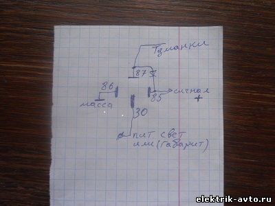

sagibin, используй обычное реле диод любой какой понравится.приходящий плюс или свет или габариты(30)

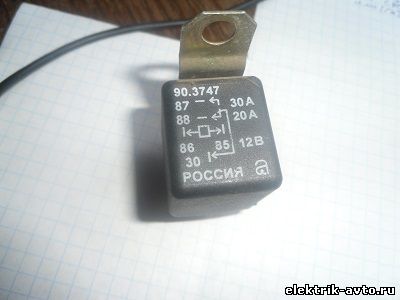

Реле противотуманок от ваз в помощь  Добавлено (08.02.2015, 21:52) --------------------------------------------- Но на одну кнопку. Добавлено (08.02.2015, 21:53) --------------------------------------------- Верхнее

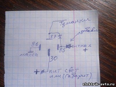

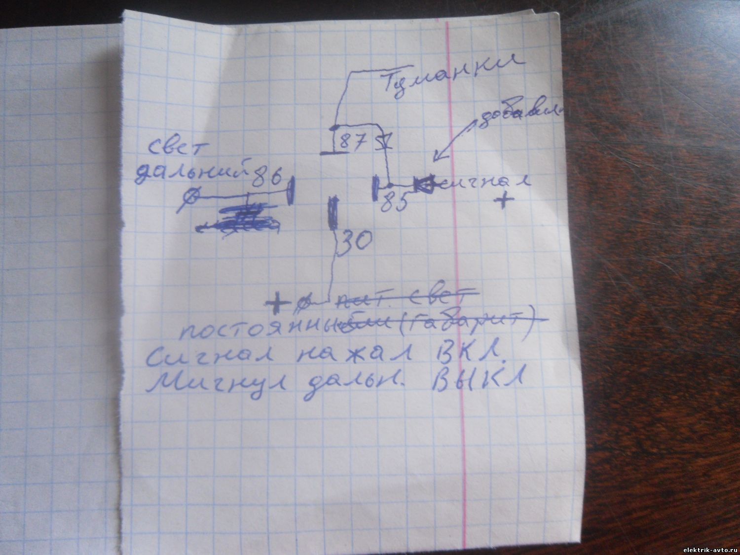

sagibin, скидываю очередную 86 вывод реле на +дальнего света.

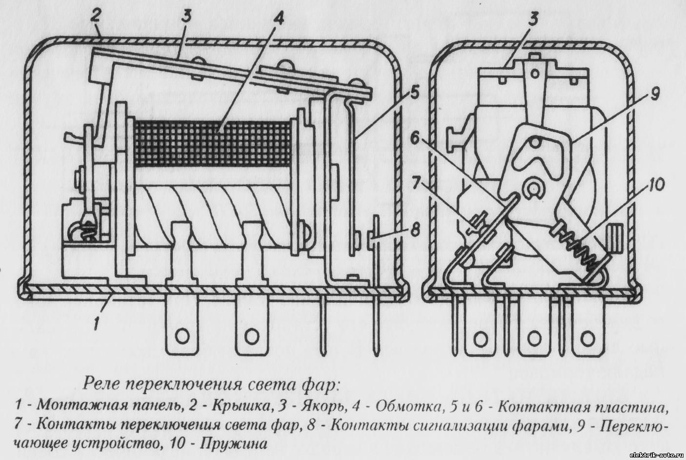

Помоему вот оно уверен на 99% просто давно таким не занимался.Добавлено (09.02.2015, 17:55) --------------------------------------------- С помошью переключателя №9 как указанно на рисунке от одного импулься фиксируется в одном положении от другого в другом положении, что то типа кнопки. Это старое реле на волгу на переключение света фар Добавлено (09.02.2015, 17:56) --------------------------------------------- Аналогов должно быть море просто надо поискать  Добавлено (09.02.2015, 17:59) --------------------------------------------- Только и запитать его по уму еще надо будет, если выберишь этот способ напишешь помогу
автоэлектрика
18:36
09.02.2015
Олег13, аналогов этого реле несуществует в свободной продаже.и механическое щас днем с огнем ненайдеш все конченная типа электроника.и ему надо кнопками пользоватся в штатном режиме.так что моя схема думаю оптимал
