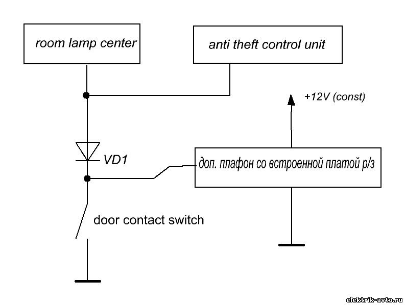

всем доброго! подскажите пожалуйста, как правильно подпаять диод:
имеется концевик водительской двери, масса с которого уходит на блок управления салонным светом, как и всех остальных дверей, и оттуда сигнал одним проводом уже уходит на приборку и на центральный плафон.
но на концевике водительской двери есть ещё один провод - сигнализатор открытой двери и подключенный к штатной сигналке, в общем контрольный провод как я понимаю. машина шевроле лачетти
попробовал подключить плафон индивидуального освещения на провод контроля, вроде всё норм, дверь открываешь - плафон загорается, закрываешь - гаснет. но, выяснилось, что как только втыкаешь ключ в зажигание, этот канал активируется, пока не вытащишь ключ, соответственно всё это время горит плафон.
вопрос таков: я так понимаю что нужно просто сделать развязку, по массе водительской двери (чтоб только с водительской двери салонный свет включался, а не со всех дверей), соответственно нужно добавить в схему диод.
какой диод нужен для этой цели, и как правильно его подключать? сигнал можно получить любой, и плюс и минус, т.к. на плафон повесил плату плавного розжига и затухания, а там входящий сигнал любой идёт. примерное потребление индивидуальных плафонов = 5-7 ампер, т.к. обычные лампочки стоят

Цитата per4ikk (  ) так как в итоге схема будет выглядеть? Рисовать сейчас некогда, "на пальцах" - так: диод в разрыв штатной цепи на концевик (т.е. катод на концевик, штатные провода 2 шт. на анод). Реле - напрямую к концевику, соединенному с катодом диода. диод - любой маломощный, можно 1N4001 из комплектов сигналок.

ну то есть как я понял, режем провод от концевика, на концевик вешаем катод и провод на плафон, а на провод идущий в блок управления салонным светом - анод диода, и всё? диод для этих целей в итоге любой подойдет? 1n4001/7 подойдет, не будет греться??

в общем попробовал я так подключить, и всё равно беда. видимо, по проводам от концевика до блока управления салонным светом, всегда идёт ток, либо положительный, либо отрицательный. получилось так, что если водительская дверь закрыта, и пассажирские закрыты - свет в салоне горит. если открыть пассажирскую дверь, свет гаснет. открыть водительскую включается, закрыть водитльскую - выключается только когда откроешь пассажирскую. видимо придется всё таки реле вешать, ибо плата эта налажена на любую входящую полярность..

Цитата per4ikk (  ) на плафон повесил плату плавного розжига и затухания, а там входящий сигнал любой идёт. Если правильно понял, (плафон+плата) подключаются к авто по 3-х проводной схеме? Сделай так:

04.04.2015
