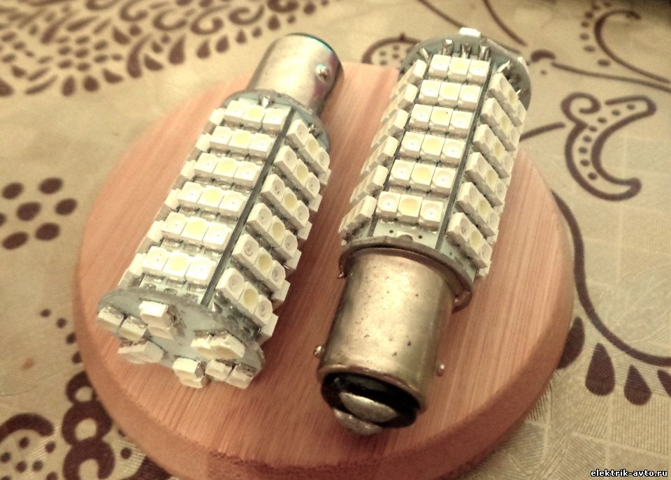

 Парни, приобрел 2 контактную диодную лампу в цоколь поворотника. Работает как ДХО (белое свечение) и как поворотник (оранжевое свечение). При подаче питания на поворот, белые диоды гаснут, однако поворотники моргают в следующем алгоритме: оранжевый - белый - оранжевый. Хотелось бы, чтобы белые диоды в режиме работы поворотника не моргали вовсе, и включились бы к примеру только через несколько секунд после выключения поворотника. Разъясните, как можно грамотно реализовать данную идею? Заранее благодарю.Добавлено (10.07.2015, 16:15)---------------------------------------------
 Интересует максимально простой вариант, так как не особо дружу со схемами, пайками и прочей микроэлектроникой...
 21:29
 10.07.2015
 Могу предположить. Весь алгоритм работы заложен в лампу за счет изменения яркости горения диода. Мало  данных для размышлений, хоть бы фотку или видео этих ламп.

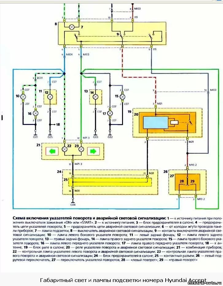

 andru6
 Полковник Группа: Проверенные Сообщений: 202 Статус: Оффлайн
 22:12
 12.07.2015
 Оно ? :Добавлено (12.07.2015, 22:12)---------------------------------------------
 Тогда этот вариант не проходит. Возвращаемся к варианту - реле с задержкой выключения...Цитата emil007 (  ) если запитаться в цепи до реле поворотов, где присутствует постоянное питание на время включения поворотов. |
 andru6
 17:24
 13.07.2015
 Но, глядя на прикрепленную схему, я как раз такой точки и не вижу. Может,  кто другой более внимателен?
