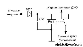

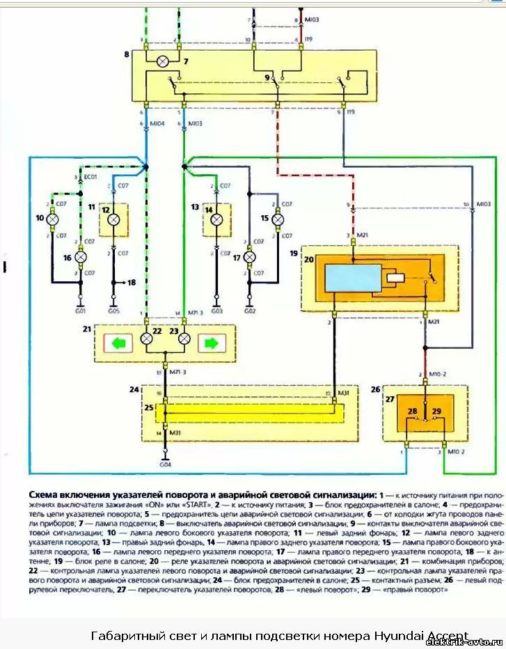

 Цитата aleksjud (  ) а управление возми прям с переключателя поворотов один на лево другой на право. там или плюс или по минусу не помню но они там постоянныеaleksjud, Вы про эту схему говорите?!
   Сообщение отредактировал andru6 - Среда, 15.07.2015, 13:37 |
 02:56
 16.07.2015
 Не получиться взять с переключалки , там тоже моргающий. Реле используется на три ноги а оно включается нагрузкой. Реле времени тоже не угадать (не известно сколько перед поворотом придется стоять 5сек или пол часа). Для адекватной работы нужен свой выключатель реле с постоянным питанием. А это колхозить с переключателем и внедрять в него доп независимые контакты или забить.

 Как тяжко жить... (с) Скажите, а применить такую схему что мешает?
 Даже паять не надо, можно обжать на клеммах. Емкость С1 подбирается по условию: время удержания реле должно превышать время паузы горения лампы поворота.

 неплохая схемка согласен.можно как вариант использовать.

 Ооо, спасибо. Буду реализовывать. А какой ориентировочно конденсатор нужен, имею ввиду на сколько пикофарад? Пауза повлротников ориентировочно 1.5 сек.

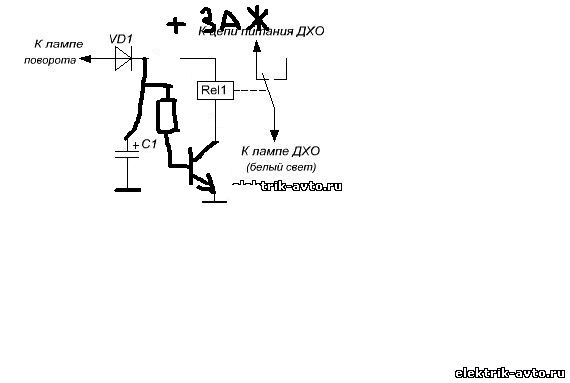

 andru6
 Полковник Группа: Проверенные Сообщений: 202 Статус: Оффлайн
 09:26
 17.07.2015
 Конденсатор электролитический, раб. напряжение 25 В., емкость ориентировочно 1000 - 4700 мкФ. Точнее не сказать, т.к. не известны параметры применяемого реле. Более того, для каждого типа реле эти параметры имеют большой разброс. Так что, только методом подбора.
 Генерал-лейтенант Группа: Друзья Сообщений: 508 Статус: Оффлайн
 12:51
