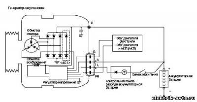

Думаю ваш генератор выглядит так. Собственно схема:

Мне недавно пришлось чинить такой генератор, судя по степени износа коллектора ,ему пару лет. Проблемма была втом что , двигатель машины глох , через несколько минут работы .После разборки и осмотра ,проверки деталей ,пришол к выводу -надо менять щеточный узел с регулятором напряжения.Вовремя тспытания , кгенератору подключил плюс и минус стенда ,разьем сдвумя контактами приэтом остался незадействован , генератор выдал 14,4 в . Генераторы поздних годов выпуска этой серии ,прииспытании выдают 15 в.ЭБУ машины регулирует напряжение и даже силу зарядного тока в заданных приделах.
