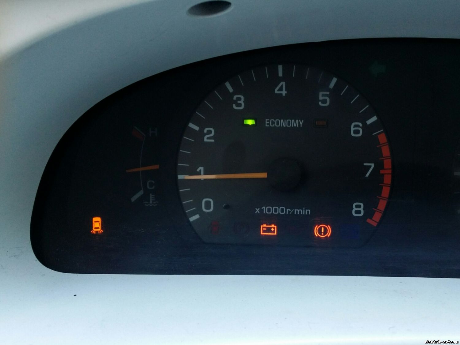

Доброго времени суток.
Случилось странное: машинка заводится отлично, но на приборке горят лампочки (картинку прилагаю) и не идёт зарядка аккумулятора. Вдобавок сигналка постоянно кричит, но очень тихо, но работает нормально.
Прикрепления: 6504248.jpg (74.8 Kb)
Сигналка это отдельная тема сейчас смотри генератор,и кстати сдесь надо писать преамбулу,машина,год,двигатель и предисторию неисправности.
Репутация: 29
Генератор на ремонт. Сигнализация если тихо гудит при работающем двигателе, то это от генератора.

Машина camry v10 1991 года. Сигналка гудит тихо как только аккумулятор подсоединяешь.
А началось всё с того, что заменил аккумулятор и на следующий день всё началось. На 2 минуте прогрева вдруг раздался странный подвывающий звук потом прекратился, а через 5 минут езды загорелись лампочки и перестала идти зарядка

Обычно подвывание сирены говорит о плохом контакте массы сигналки.

Возможно окислились клемы подсоединения, очисти все как котовы яички.

Клеммы чистые, окисления вообще нет,а вот контакт действительно плохой, клемма свободно елозит на контакте акб
При плохом контакте на клемах аккумулятора могли полететь диоды на генераторе,плюс еще куча "нестойкой"к перепадам дополнительной электроники вроде той же сигнализации,если пропадал контакт на клемах в бортовой сети прыгает напряжение причем может до 60-ти вольт.
asphix, клемы надо смотреть не только на акб. а на самой сигналке. когда она кричит в пол тона то это ее масса а не масса акб. ищи основной блок сигналки и смотри куда прикручина масса от нее может она ослабла а сней и еще от чего неть это масса и поэтому все хондрит.
