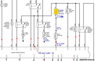

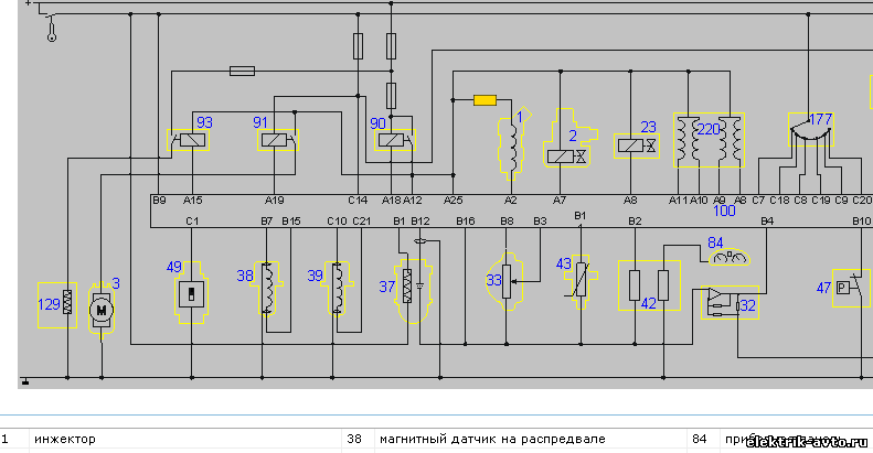

 Бинго вот эта хрень
  Нашёлся ответ стоит видимо для того чтобы в случае короткого на моноинжекторе ключ в мозгах не погорел,мне тоже встречалось но я не заморачивался.
 20:53
 28.09.2016
 Желтым цветом.
 22:14
 28.09.2016
 хорошие схемки нужно сохранить
 22:55
 28.09.2016
 Да хоть бы человек/невидимка написал год,обьем,движок а то у меня схемы на полный инжектор а этот моник

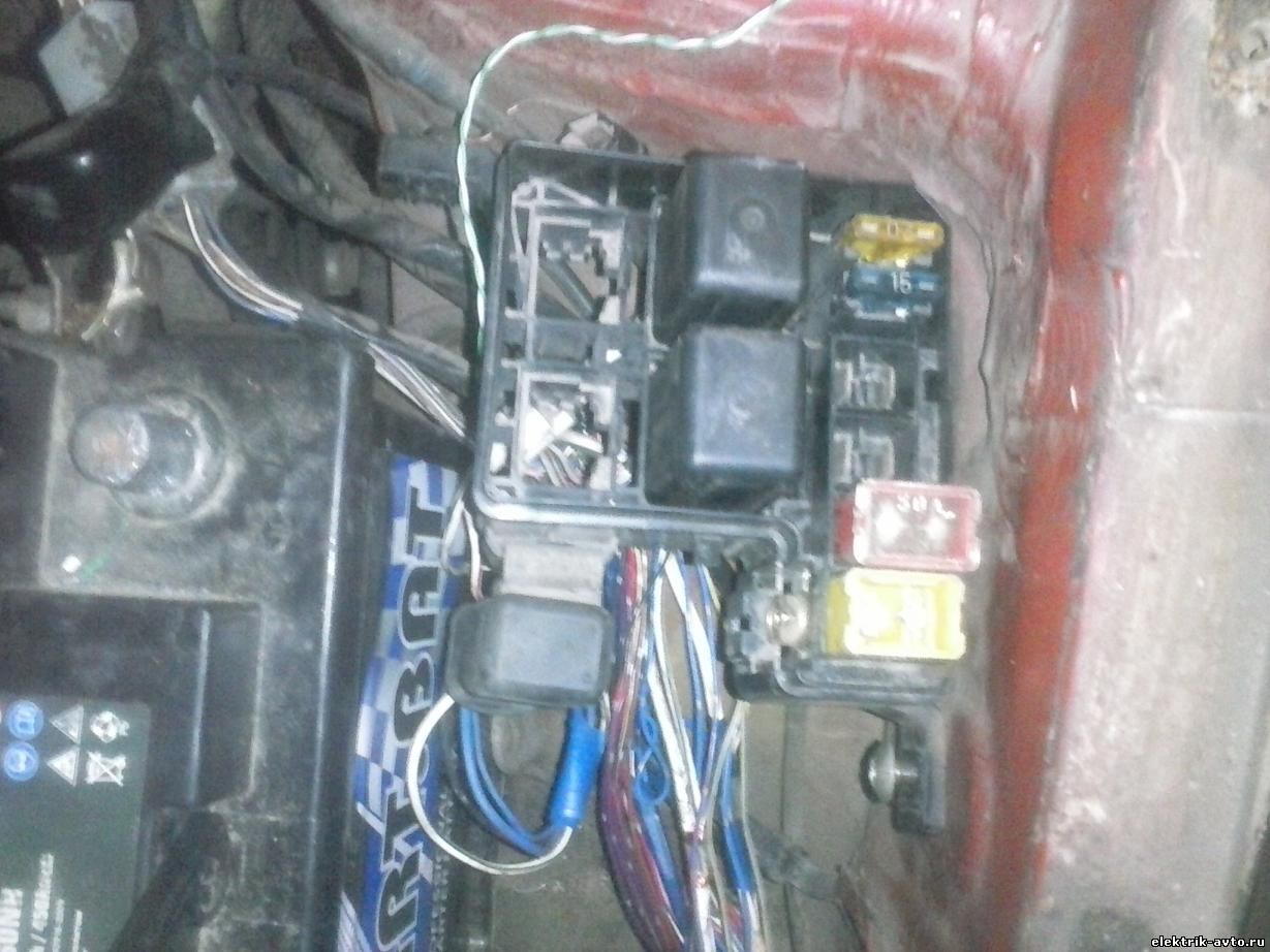

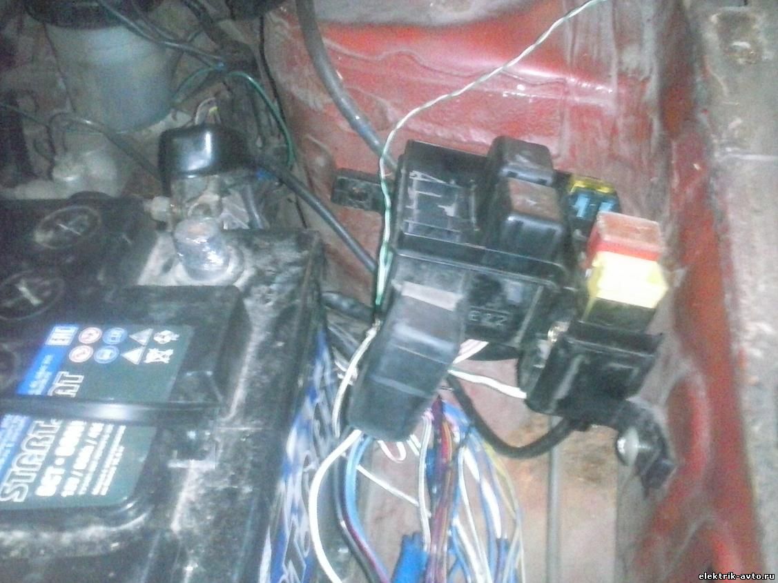

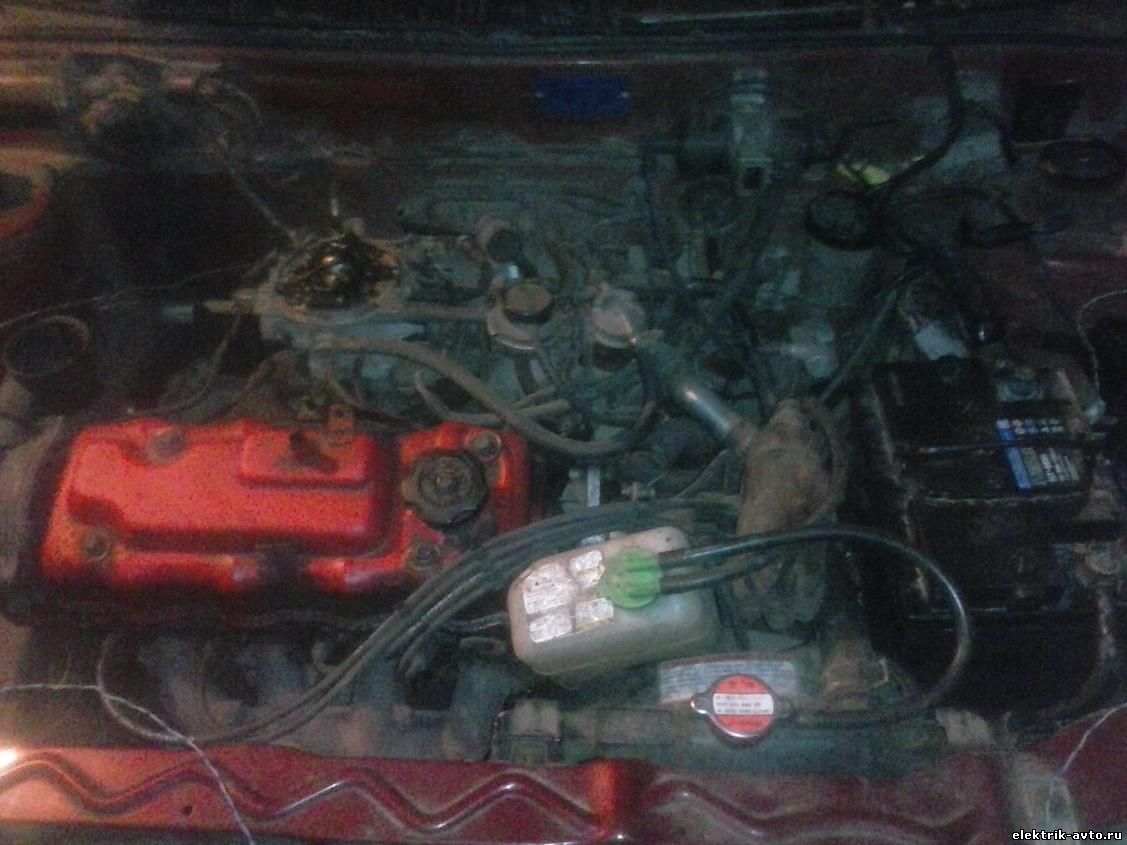

 Как говорил шварцнегер айм бек типо того вроди )) Короче полный пипец даже книжку купил по свифту тока там не моник а инжектор  Да и кстати машина 1994г моновпырск 1.3 бенз после рестайлинга как выяснилось. На сколько я знаю на фары должно быть реле вот тока не могу найти. Как оно ваще  выглядит "я знаю как выглядит стандартное реле" и где находится если есть у кого фотка именно такого авто в районе расположения реле скинте плиз. Ато уже разобрано всё что можно а результата НОЛЬ.
 18:21
 02.10.2016
 Слева возле АКБ что вообще нет реле,подрулевой проверяли сигнал с него выходит?Фотку моторного скинуть можете?

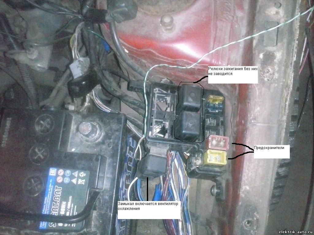

 Выкидываю фотки с моими пояснениями если что то не правильно прошу исправить на правильно и под панелью ничего нету кроме реле поворотов с блоко предохранителей.
 Сообщение отредактировал velsewul - Воскресенье, 02.10.2016, 20:43
 20:14
 02.10.2016

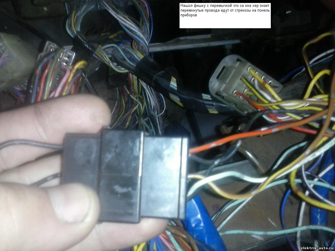

 На фары вообще ничего не приходит? Так подрулевой переключатель света смотрели с него что-то выходит. А фото можно прикреплять к сообщению,исправьте сами.
 velsewul
 Сообщений: 15
 20:49
 02.10.2016

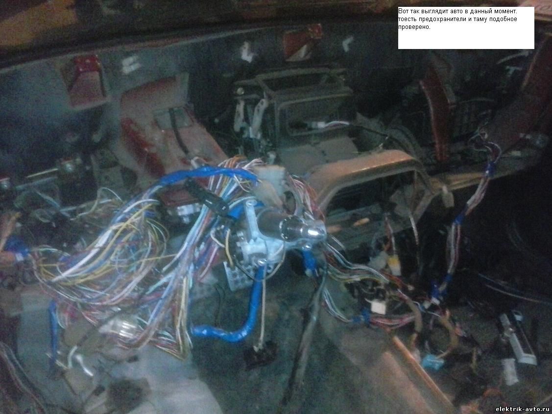

 Проблема в том что когда даю плюс на стреказу свет работает вместе с задними стопами и габаритами свет вырубаю, стопы и габариты горят все равно пока не вырублю зажигания. Ещё не работает аварийка а повороты работают,реле одно и тоже. Даю плюс на стреказу на аварийку тогда работает. Вообще на стреазу не идёт плюс а точнее на свет(дальний,ближний,габариты) и аварийку. Все провода целые негде не гарелые обрывов тоже не нашёл. Поэтому и предполагаю что реле света и пытаюсь его найти.
 Сообщение # 25
 21:05
 02.10.2016
 Понятно,справа под капотом релюшек нет,странно должны быть еще реле,разберите левую кик. панель,в общем гляньте в районе бардачка основной жгут то справа идет,помнится за кик панелью чего-то стояло. Ничего по ней у меня нет,надеюсь вы +сы проверяете контрольной отверткой с лампочкой,посмотрите справа.
 Сообщение отредактировал Андреи - Воскресенье, 02.10.2016, 21:14
 velsewul
 Сообщений: 15
 Сообщение # 26
 22:32
 02.10.2016
 Как писал ранее и на фото видно что панель (торпедо) снята полностью и в районе бардачка нечего нету Единственное меня смутило ваше высказывание (странно должны быть еще реле) может у каво нибудь тут находящихся такой же авто так может сделайте кто фото этой релюхи и где она должна находится. Сузуки свифт 1994 г.в. бенз моновпырск после рестайлинга. Спасибо
