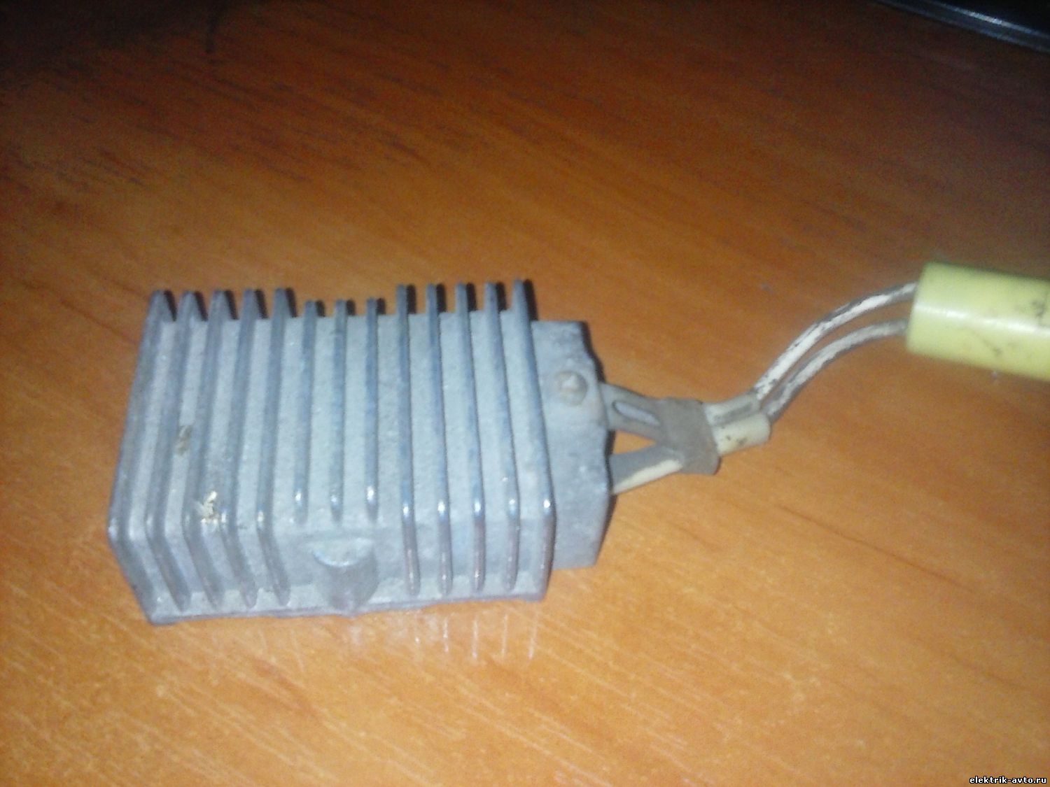

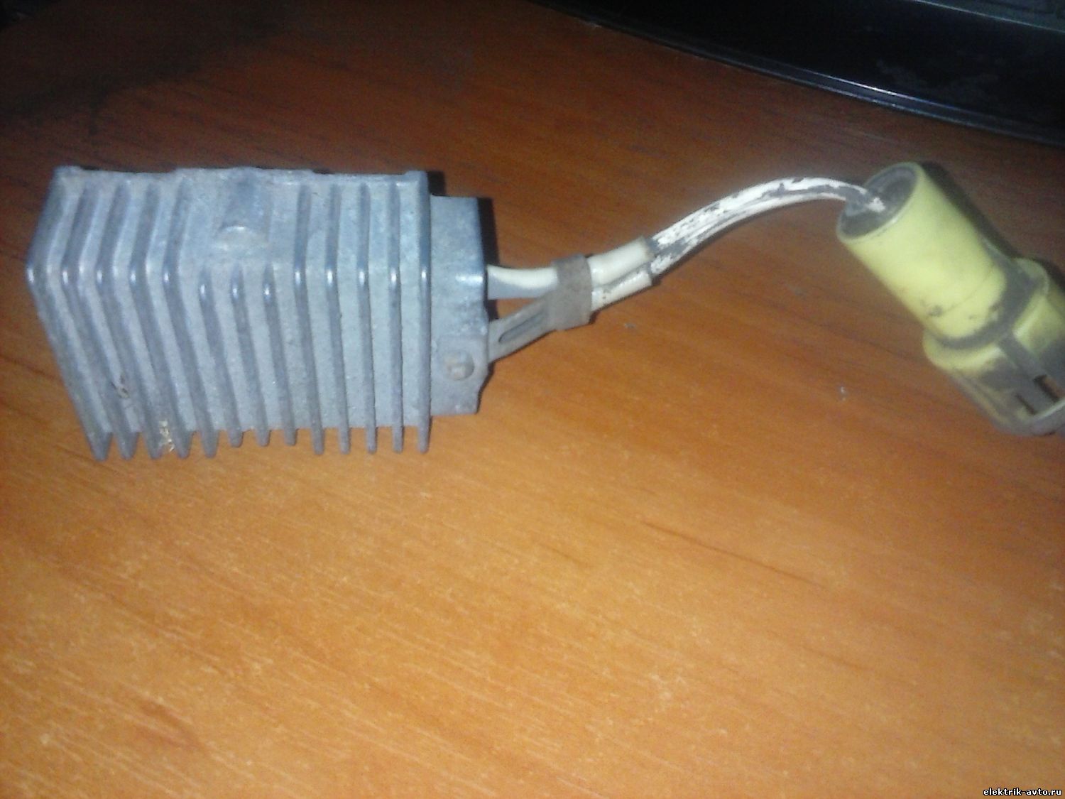

сузуки 1994 г. Не работает ни дальний ни ближний ни габариты. Думаю что реле вот тока где оно находится без понятия. Снял панель пересмотрел все провода думал что кз всё целое осталось лишь реле вот тока найти его не могу подскажите точное место нахождения этого девайса.
И ещё за что конкретно отвечает данный девайс

данный девайс это блок зажигания или модуль зажигания кто как его называет.
Добавлено (24.09.2016, 20:33) --------------------------------------------- а по поводу света надо для начала проверить преды. они расположены один блок под рулем а другой под капотом. там же находяться и реле. а вообще у этой модельки проблемки с переключателями света.

Спасибо То есть скорее всего надо поменять стрекозу так как предохранители все целые а вот насчёт реле я его не нашёл тока реле поворотов и под капотом реле стоит 2 штуки тока они похоже на зажигание.

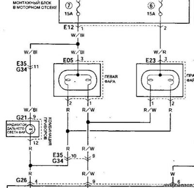

Цитата aleksjud (  ) модуль зажигания С двумя проводами?,Алексей не смешите мои подковы,больше это напоминает балластное сопротивление,примерно как на М.З. на Волгах сопротивление шло,может быть "первая" скорость вентилятора,в общем что-то что должно грется при работе,в общем как пишут при измерении частоты HZ.Звонить надо и смотреть куда идет и где стоит,тем более что Sz. это больше мотоциклы чем машины,и многие решения они берут с мототехники. А по теме я не помню что там общее на фары идет -ус или +юс,например если общий на фары +юс,реле под капотом там же и пр/ли на свет,включается оно от гитары(стрекозы) а минусы от гитары уже дальний/ближний но это только если общий на фары +юс. А Лампы целые

В общем управляется -сом плюс на Д/Б общий,находятся предохранители в моторном отсеке

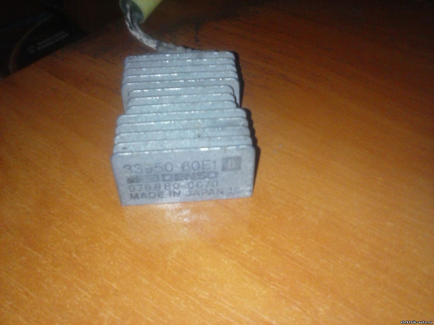

Андреи, я некогда не смешу. забей нижний номер в поисковике и все сам увидиш. а я его еще тем более пробивал по базе в которой заказываю себе в сервис запчасти. Модуль зажигания subaru justy 1,3 079960-0670
он также подходит и к сузуки свифт.

Так нахуха он нужен и куда вставляется там не написано?

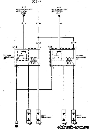

неа ну эт не катушка. там некуда высоковольтки вставить. это куда то хитро где то

Сам занялся этими поисками что за нафик,надо посмотреть мототехнику.

Есть мнение что это сдвоенный выносной транзистор,на схеме он рядом с В.в. катушкой в пунктире. От оно как,но в таком случае их на авто должно быть два. Куда человек пропал,мы ему совет,схему а он исчез,как обычно.Видимо от радости в астрал ушел...
