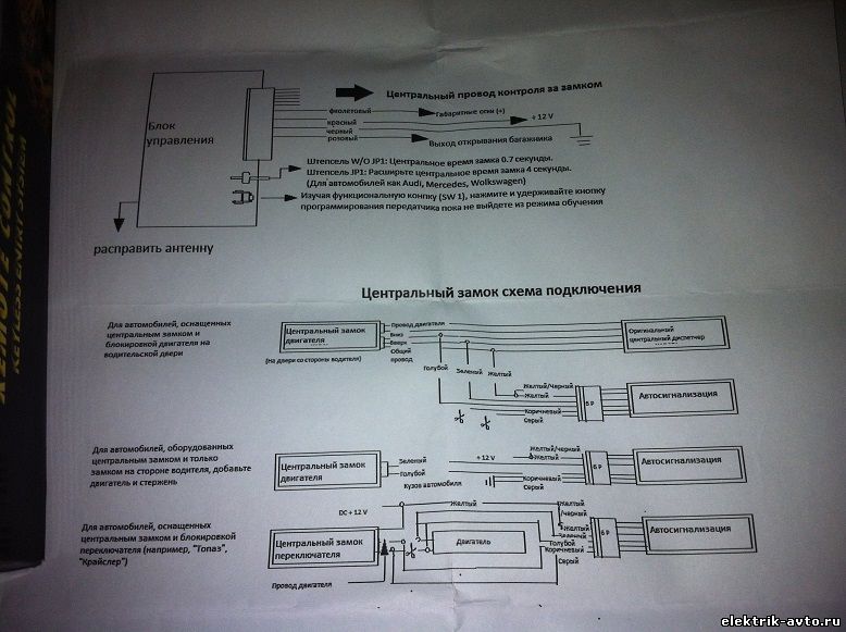

Привет всем гуру электрики! Сварил летом распашные ворота, тяга волговские стеклоподъемники. Работает все хорошо. Осталось подключить. Купил блок с пультами для открывания и закрывания авто и модуль управления стеклоподъемниками. Вот как все это соединить не знаю, т.к. в этих делах профан. Схемы прилагаю.

все в схемах указано какой провод и куда. моторы указаны. что именно вам подсказать ? что непонятно? и вопрос стеклоподъемники с кнопками ? или чисто моторы ? и фирму и модель блока с пультами ц.з.

Моторы от волги без копок, меняя полярность открываю закрываю. Блок samisen доводчик pandora. Не понятно как их соединить. Плюс минус это ясно, а дальше? По цветам помогите сростить пожалуйста.

Volnorez, извеняюсь это не сименс а китайское породие на него саминс. схем не могу найти на него в инете. полностью инструкцию от нее сфоткайте и пришлите. ато на первой фото ничего не видно вообще.

Сфоткал оригинал схему и на русском. Производство тайвань написано.

Volnorez, ну гляди. подключаем доводчики стекол. 1, 11, 19, 20 к постоянному плюсу. 7, 14, 16 к постоянному минусу. 2 контакт к зеленому проводу от сигналки. 9 контакт к синему проводу сигналки. и сама сигналка коричневый , серый и черный постоянная масса. красный постоянный плюс. вот и все. удачи в зборке. если что пиши.

aleksjud, Все скрутил, а какие провода к подъемникам?) извини не дано мне читать схемы

Volnorez, 15 , 10 котакт к одному мотору и 13 , 18 к другому мотору

aleksjud, Моторы уже запаралелены, зачит 15,13 вместе и 10,18 вместе?

если они запоролелины в один то какую неть одну линию и подключай 15 и 10 или 13 и 18. но советую зделать раздельно. 15 и 10 к одному мотору и 13 и 18 к другому. так как модуль доводчиков может непотянуть два мотора и сгорит.

Добавлено (21.10.2016, 18:01) --------------------------------------------- aleksjud, подключил. идет постоянное питание, полярность не меняется ( сигналка щелкает. Все перепроверил, соединил правильно.
