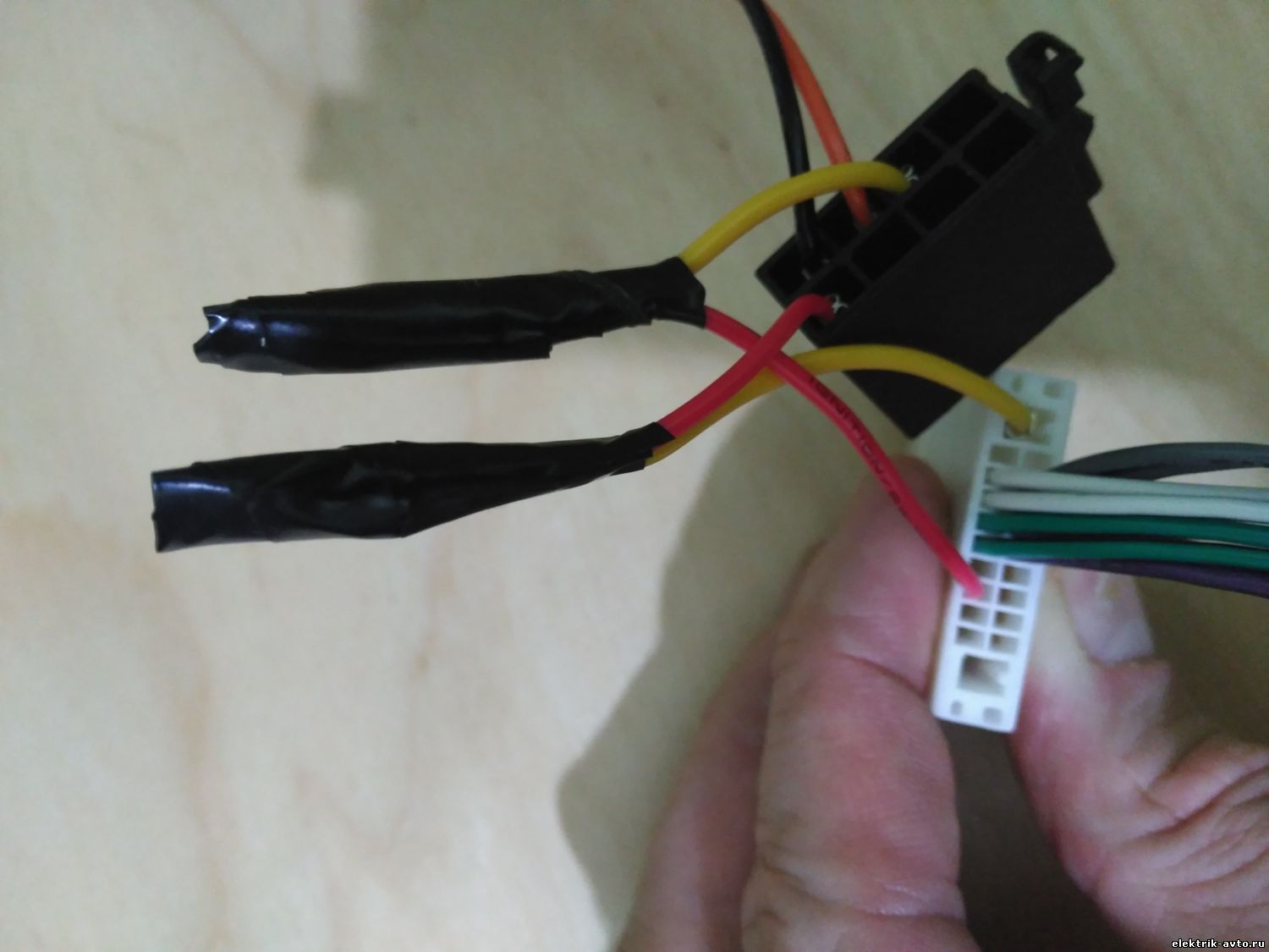

marsclubДата: Суббота, 19.11.2016, 23:25 | Сообщение # 8
Сообщений: 5
Миним.выплата 100р.
Статус: Offline
Цитата Андреи ()
Вы поняли на желтом должно быть постоянное/силовое питание необходимое том числе и для памяти магнитолы а на красном питание включения аппарата.
Андрей, посмотрите пожалуйста я не стал вытаскивать контакты из разъёмов, а просто порезал провода и поменял местами красный и жёлтый провод, так правильно я сделал? На белом переходнике всё остаётся так же как и было? Или на белом переходнике тоже надо менять местами?
Посмотрите пожалуйста на прикреплённом фото правильно всё я сделал.
Прикрепления: 4663123.jpg(95.3 Kb)
Сообщение отредактировал marsclub - Суббота, 19.11.2016, 23:26
АндреиДата: Воскресенье, 20.11.2016, 00:26 | Сообщение # 9
Сообщений: 3048
Миним.выплата 100р.
Репутация: 58
Статус: Offline
А что какие-то проблемы? Главное работает и дымом не пахнет smile
Всё вы сделали правильно,но я бы переставил клеммы в белой фишке,красивей бы было(да и кто разбирать будет станет думать а чего так),вот если бы перемотали синей изолентой вот на это я бы матюкнулся........
А вообще провода не скручиваются так,они скручиваются внахлёст,как бы сращиваются и по фэн-шую правильно получается.Вот так примерно http://electricvdome.ru/montaj-....ov.html
Прикрепления: 1443635.png(7.4 Kb)
В любом пепелаце поломано только одно СИНХРОФАЗОМЕГОСУПЕРБУСТЕРКЛИСТЕРФАЗОТРОН(из обьяснении клиенту)
