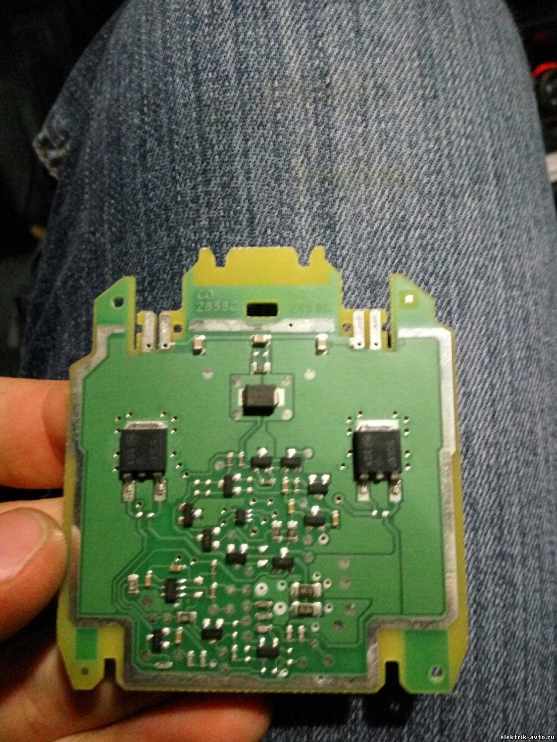

Всем привет я не автоэлектрик,просто попросили посмотреть этот блок,так как имею опыт в ремонте радиоаппаратуры.Хозяин этого блока говорит что это блок от фары сведодиодах.Может кто нибудь подскажет что это ,какую функцию выполняет в машине.Спасибо.

Это от заднего фонаря на светодиодах?Скорее всего это он,смотря сколько на него проводов идёт,бывает всего три провода и масса,т.е. плюс,масса,и шина управления задней оптикой,дальше может быть и такое например габариты и тормоз реализованы на одних светодиодах,в случае включения габаритов,С. горят в пол накала,при нажатии на тормоз загораются в полную,ну и стабилизатор/драйвер напряжения,чтобы не вылетели диоды конечно,китайцы ставят для тех же нужд просто резисторы,и соответственно светодиоды со временем вылетают.Далее там вероятно стоит схема согласования с автомобилем,если чего-то не горит,система чек. ламп сигнализирует об этом,так что другой,не родной фонарь фик вставишь.

Это от заднего фонаря на светодиодах?Скорее всего это он,смотря сколько на него проводов идёт,бывает всего три провода и масса,т.е. плюс,масса,и шина управления задней оптикой,дальше может быть и такое например габариты и тормоз реализованы на одних светодиодах,в случае включения габаритов,С. горят в пол накала,при нажатии на тормоз загораются в полную,ну и стабилизатор/драйвер напряжения,чтобы не вылетели диоды конечно,китайцы ставят для тех же нужд просто резисторы,и соответственно светодиоды со временем вылетают.Далее там вероятно стоит схема согласования с автомобилем,если чего-то не горит,система чек. ламп сигнализирует об этом,так что другой,не родной фонарь фик вставишь.   Я уточнил у хозяина это от машины бмв 125    2011 года   и эта плата от габаритов заднего фонаря ,фонарь видимо на светодиодах....Но схему нигде не могу найти...к сожалению..Детали прозвонил все транзисторы нормальные ,только полевые (мосфет) без выпайки трудно проверить.Стабилитронов штук 6 ..по ходу это какой то стабилизатор..но зачем так заморачиватся ..непойму..что боятся что светодиоды погорят
