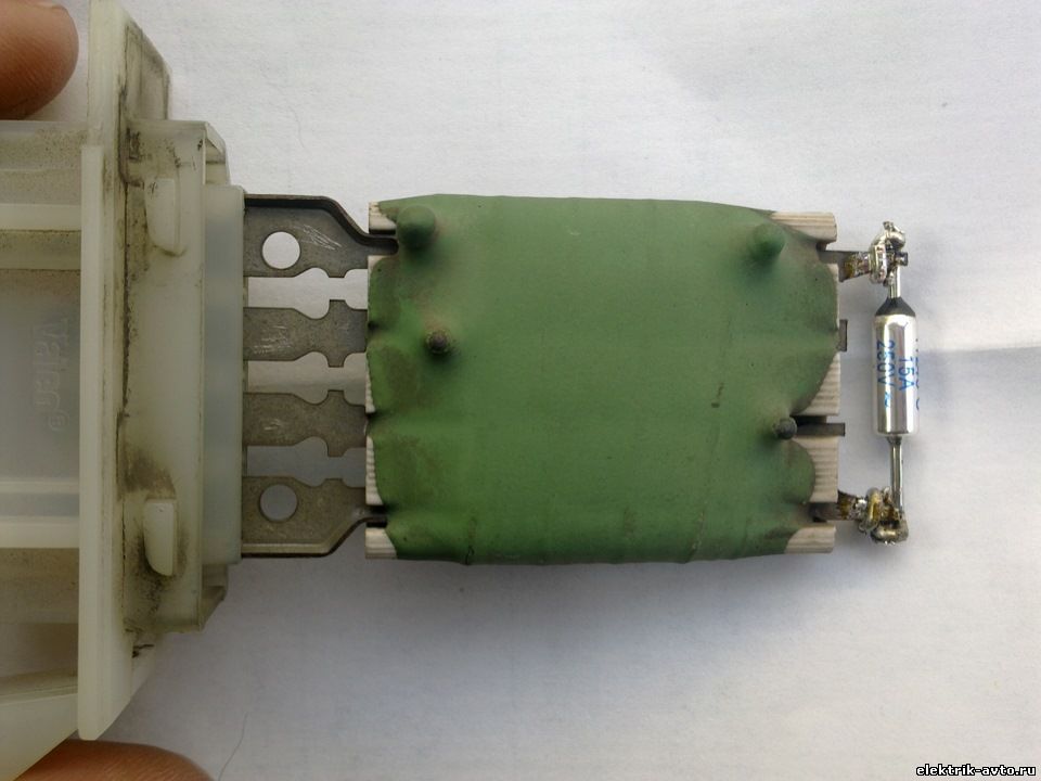

накрылся уже второй реостат на спринтере. как проверить что сгорает? слышал как-то восстанавливают
22:00
21.01.2017
Под верхним зелёным слоем керамики есть термопредохранитель,ну как идёт толстая проволока а в одном месте приварен кусочек тоньше,чертёж у меня есть но во первых он на бумаге,а во вторых пока не возьму в руки реостат,не узнаю где скалывать верхний слой,восстановление 100% работоспособности,возьми один на разлом и осторожно на деревянной подкладке мелким зубильцем сколи по кругу(под зелёной керамикой сам корпус с намоткой),найдешь его,зарисуешь и будет тебе счастье. Фильтр удалил,мотор просмотрел?

mexxx, но здыхает пред от того что движок подсевший вместо преда ставь кусок провода медь 1.5 мм2 ее можно даже не паять а загнуть и плоскими опресовать
13:18
22.01.2017
Ну я думаю что внешний термопредохранитель mexxx, додумался на проволоку закрутить,в сети много инфы по внешнему Т.П. но по внутреннемуинфы я ещё не видел. Или у меня уже мозк так настроен на сложности
14:12
22.01.2017
Андреи, я обычно не расколупую у них ноги выходят наружу перемычкой пробежался и порядок
14:27
22.01.2017
Да чего-то не заладилось у меня с внешними перемычками,то скорость одна была похожа на другую то еще что,а так расколупал в одном месте и порядок,использую капилляры от холодильников для обжима,как то помнится залил эпоксидкой,ндя сделал не подумав . Но это что касается внутреннего а внешние сначала покупал заводские Т.П. потом надоело,старый мотор есть старый,перемычкой надёжнее.Есть еще фильтра "новые" фильтруют так что сопротивление потоку аццкое,в результате ток выше в несколько раз,то-ли партия фильтров была такая,то-ли ещё что. Самое главное чтобы у Николая не был ШИМ регулятор или по простому "Ёжик".

спасибо за советы. внешний предохранитель звониться мультиметром как целый. ножка одна подгоревшая. сегодня буду изобретать . вчера автобус на линии работал. еще сегодня хендаев каунти ковырять...

на одном ногу припаял,второй расковырял и нашел внутренний.спаял его.вот чем теперь замазать это место?Добавлено (30.01.2017, 08:13) --------------------------------------------- а ,еще теперь не глохнет пока не выключишь пеку)))) там правда машина интересная. двигатель другой ставили,куча обманок .в общем поле для раздумья
08:28
30.01.2017
Заливать ничем не надо,если расковырял только вместе расположения Т.П. то зачем заливать чем-то? А паять не надо было,берётся пару отрезков капеляра от холодильного оборудования и зажимается по концам перемычки,если не глохнет может вакуумная глушилка,и ты сдёрнул какую-то магистраль?

сегодня буду смотреть. турбину перебирали и вакуум проверяли,может слесаря что сняли и не поставилиДобавлено (14.02.2017, 20:58) --------------------------------------------- все-таки пропаял реостат,заработали все положения,но появилось другое. явно не спроста нога подгорала. теперь с включенной печкой не глушиться и при движении и включенной печке при торможении глохнет двигатель . нужно было отпустить пока машину и соответственно пришлось оставить пока на максимально рабочей скорости печку. так все работает.теперь когда он сможет пригнать ,буду искать коротыш где-то в жгуте
