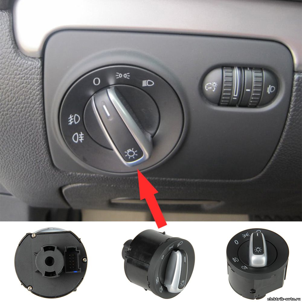

Есть vw jetta 5, хочу в фары поставить диоды, чтобы были дхо в фарах а не в птф, но вот не знаю как их подключить.
Нашел регулятор, который включает ДХО когда запускаешь двигатель, то есть он работает когда напряжение больше 13 вольт вроде подается и получается что не надо ничего включать и приборная панель тоже выключена.
Вот я хочу сделать чтобы когда включаю габариты или ближний свет - дхо отключались, но не знаю как к этому переключателю подключить дхо
Через реле? Или схема нужна какая?

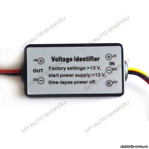

andru6, схемы у меня нет, есть только описание устройства и фото
Описание:
Универсальный блок автоматического включения ДХО (DRL).
Основной плюс - лёгкость в установке. Достаточно подключить данный блок к аккумулятору (-/+) и к потребителю (например к светодиодным ходовым огням).
При запуске двигателя ДХО включатся автоматически, а при остановке выключатся.
Размеры: 4.2x1.8x2 см
Длина кабеля: 60 см

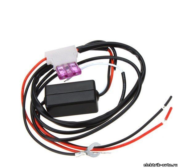

IamMANfromMARS
Вот с другой стороны он
Прикрепления: 1723622.jpg (95.3 Kb)

IamMANfromMARS
andru6, только схема на самом устройстве

Слева провода - понятно, на ДХО. Справа - черный - GND, красный - + АКБ. Желтый - куда? На Замок зажигания 15? Какова логика его работы? Поэкспериментируйте - отпишитесь.
Репутация: 1000
andru6, желтый приходящий плюс с габаритов.это стандартная приблуда на ДХО
