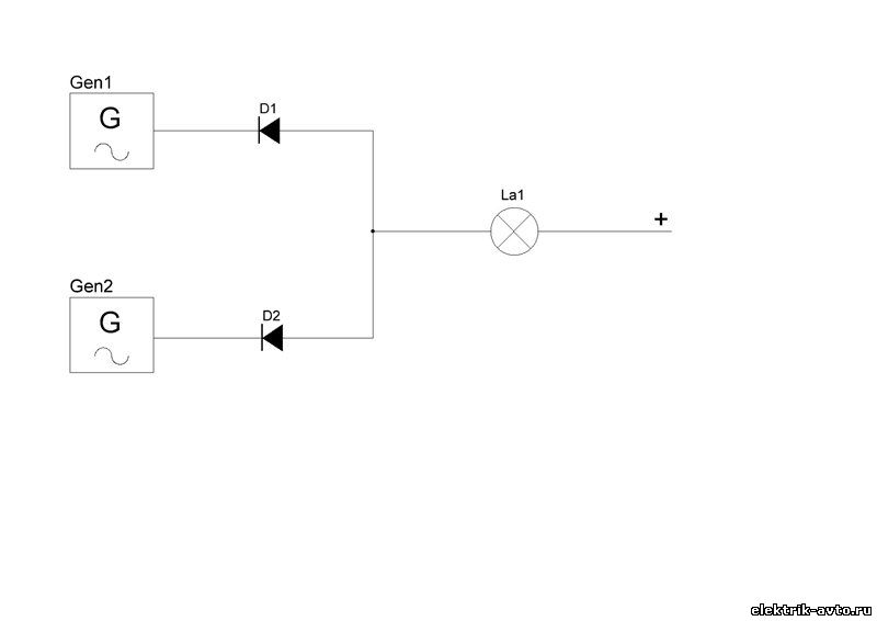

Посоветовали возбуждение вот так подключить
Прикрепления: 6680199.jpg (14.4 Kb)

ну  вы  же сами писали, что  надо подключить так  что бы при неисправности одного ген-ра  лампочка засветилась  а  по вашей схеме я боюсь что при неисправности одного ген-ра  лампа гореть не будет
Репутация: 29
Гореть будет.
