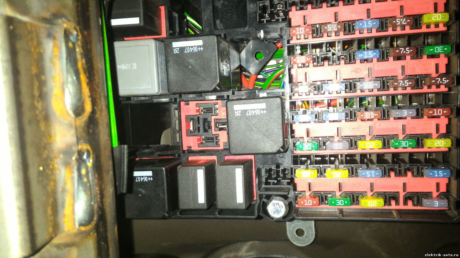

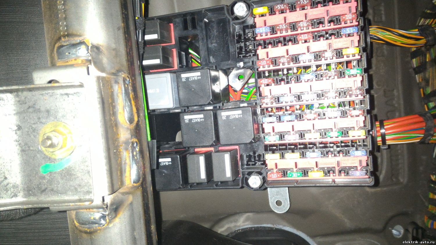

Есть реле и предохранитель в блоке предов. Смотрите фото. 1Реле на месте. 2 реле изъято. (Если замкнуть контакты реле верх и низ ( Т ) , стартер должен крутить) . Фото 3 можете найти у себя на задней стенке бардачка. Предохранитель 14 должен быть исправным , без жучков. Дальнейшие проверки как описывал раньше. Но жутко не удобно.
