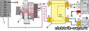

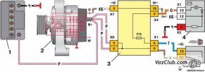

спасибо ,  светодиод  врятли  потому что  все индикаторы  горят одинаковой  яркостью (может все там  светодиоды- незнаю ),а вот на 99-ой модели   я  так и проверял  всю цепь  напряжения возбуждения  просто касаясь  этого провода  (с генератора) массы и лампочка горела ,  а тут я посмотрел схему соединений генератора  то  там немного не так  т е   плюс через пред идет напрямую на эту самую лампу  а после лампы через диод  и после диода цепь  " раздваиваеться"- 1- на обмотку возбуждения   и 2 через какой то резистор и на массу , Вот меня смущает диод , Вот я думаю если  здесь так же проверить (если снять провод с возбуждения  и на масссу  и если лампочка будет гореть  без мерцания то значит  плохой контакт )   диод из строя не выйдет ?  по идее  (судя  по схеме)  лампочка так и подсоединена  на массу  только через  какой то резистор  По идее если  провод от возбуждения снять то лампа  так и будет подсоединена   только через резистор  ,  а вот если  снять этот провод с возбуждения и каснуться массы  то диод выйдет из строя или нет ??????????????????

примитивная схема как и на всех семействах ваз переднеприводных. ничего страшного нет тут. провод на массу а там дальше гляди .

всем спасибо, только непонятно зачем  в этой схема диод и темболее резистор  в большинстве схема на сколько я помню что резистор в цепи возбуждения  даже помоему я видел  два резистора - они служат  типа  для того если лампочка перегорает то через них поступает напряжения на возбуждения, или ограничевают ток на обмотке возбуждения- кто как говорит , а вот зачем он тут нужен  как то непонятно , или  на схеме может есть а на самом деле возможно и нет его ,
