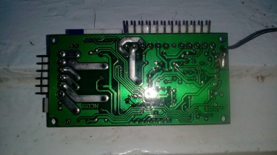

По поводу этой статьи: http://www.elektrik-avto.ru/publ/avtosignalizacii_i_protivougonki/podkljuchenie_signalizacii_berkut/4-1-0-669. Не в курсе, что за модель сигналки? А то у меня, похоже, такая же, а модель я не знаю. Какие-то непонятки с ней происходят. Через некоторое время перестает работать (ставиться на охрану и сниматься с охраны, соответственно и двери не открывает и не закрывает), на брелок никак не реагирует, батарейка новая. Отключаю с блока все разъемы, на следующий день все подключаю - работает как ни в чем не бывало, но не долго. Затем опять та же самая "песня". Все провода проверил, все в норме. Где причина: в брелке или в блоке? Понятно, что здесь телепатов нет, но может, что подскажете? Может руководство у кого есть, на худой конец хотя бы модель сигналки.

Чего напрмер я вам посоветовать могу,кто то их восстанавливает,но без гарантии,кто то выкидывает ибо ремонт дороже самого устройства. На своем опыте сигнализации проработавшие больше 5-7 лет редко работают без глюков,поэтому с ремонтом таких я не связываюсь,разве только знакомым. Можно поменять электролиты в блоке(но кроме них возможно изменение номиналов и в других радиоэлементах,сбой в програмировании то-же не стоит исключать,хотя это и редко),пропаять блок и сам брелок,просмотреть обжать клеммы раземов идущих на блок,короче заниматься чем то с определенной долей вероятности успеха. Сами понимаете когда есть работа,и есть гораздо более увлекательные занятия чем восстанавливать что-то без гарантии результата,заниматься таким в общем не очень хочется.

Кстати, подсказали мне, что "Беркут" это тот же Шериф. Я когда искал производителя своей сигналки по внешнему виду как раз на Шериф постоянно нарывался. Ну а так, еще раз тщательно проверю все провода, колодки, на худой конец электролиты все поменяю. Кстати, что за подстроечный какой-то, типа конденсатора, в блоке находится? Он чувствительность регулирует или частоту?

Цитата Андреи (  ) Кстати, что за подстроечный какой-то, типа конденсатора, в блоке находится? Он чувствительность регулирует или частоту? Частоту. Судя по фотке, у вас устаревший тип сигналок с аналоговым радиомудулем на отдельной плате. Характеризуется утерей стабильности параметров элементов настройки частоты. Отсюда и постоянное рассогласование пары приемник/передатчик. Совет - отнесите сигналку в музей.

Цитата andru6 (  ) Отсюда и постоянное рассогласование пары приемник/передатчик. Может "поиграться" регулировкой, может что-нибудь да получится? )

vadimon, это сига BERKUT S240 забей в поисковике и увидиш. удачи

Цитата aleksjud (  ) это сига BERKUT S240 забей в поисковике и увидиш Кстати, возможно. Потому-что я давно видел ее на сайте: и если брелок похож, то на фотографии блок несколько отличается. Скачал руководство к ней, вроде, получается как она.
