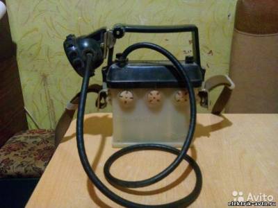

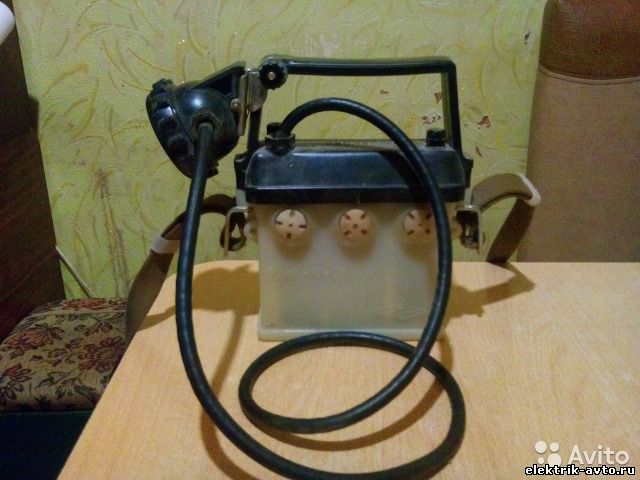

Продолжаю страдать идеями,достался такой фонарь Теперь думаю где достать реактивы для электролита,состояние фонаря муха в тапочках не ходила,и до сих пор напряжение в ~0.4 вольта,правда самого электролита внутри маловато,думаю поменять шнур,рефлектор,поставить диоды вместо штатной лампы,ну и использовать например на рыбалке,то что я слышал о таких аккумуляторах это их живучесть,да и вроде бы хотя и емкость встроенного аккума(тип 3ШНК-10-05)всего 10 А*ч благодаря каким то там реакциям светит он продолжительней такого-же по ёмкости но кислотного,плюс не боится ударов и К.З.(это точно). По сети полазил советов много по зарядке,и по обслуживанию,даже паспорт изделия нашел,но где достать реактивы вроде едкого натра (NaOH) и моногидрата лития? Вспомнился попугай Кеша с его бомбой из банок колы,спичек и соды

Так чего никто не имел дела с щелочными АКБ и например из аптечной химии электролит не делал? Короче добавлю водички до уровня и на зарядку,хуже я уже не сделаю,а налет у вент.отверстий имеется.
В общем залил дистиллированную воду до уровня,вышло 1.5 Куб См на банку,поставил на зарядку,раскачал,вместо шахтерской лампы(2 нити типа "точка","рассеянный")сделал сборку из 4 строенных светодиодов(на 3-V)на том же цоколе,теперь в первом положении светит один диод(вроде дежурного света),на втором все 4(вроде дальний),поставил линзу(подошла от фары Бл.света,приклеил на стекло)получилось пятно,все-таки лампа давала пятно света,а светодиоды хоть и ярче но свет рассеянный,получил фонарь. Сегодня надоело его разряжать за 4 часа с полностью включенными диодами напряжение село меньше чем 0.3 вольта,неплохой аккум хотя и старый,теперь хоть в диггеры благо катакомбы имеются,хоть на рыбалку ну или еще куда.Поставить бы такую сборку из щелочных АКБ на машину(конечно при той же ёмкости они больше кислотных)и вообще можно забыть за замену,этот фонарь 1982 г.в.и до сих пор бодрячком а покажите любой другой свинцовый который столько же прожил.?
