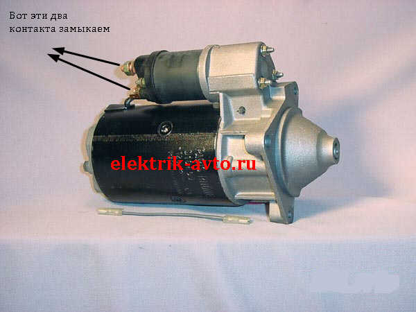

 Вольтаж нормальный...Теперь насчет перемыкания...Значит так ,находим стартер на нем стоит втягивающее реле. На втягивающим реле есть два больших болта, вернее сказать гайки под 13 (обычно) -- на одной гайке то есть контакте присутствует
 постоянные +12 вольт --прямо с аккумулятора...На второй гайке не должно быть ничего ни минуса , ни массы, ни плюса...этот контакт идет прямо на стартер... Итак если ты нашел эти две больших гайки, значит делаем следующее;
 включаем зажигание, потом выходим из машины и на этом втягивающим реле перемыкаем (к примеру пассатижами) эти две гайки (2 контакта)...(на фото)
 При этом должен закрутиться стартер и завестись машина...будет искрить сильно,но ничего страшного.

 обязательно попробую спасибо огромное за совет!!! таким образом, я так понял, мы пассатижами выполняем роль втягивающего и если пассатижи с контактов уберем вал уйдет обратно в стартер?
 пупок
 Генералиссимус Группа: Пользователи Сообщений: 113 Статус: Оффлайн
 15:28
 27.01.2012
 Да,все правильно...   Добро пожаловать на сайт -

 напряжение на АКБ при работающем двигателе 13,9V. по поводу замыкания втягивающего на моем стартере 3 контакта один штекерный "мама-папа" один медный болт на нём я так понял "+" с АКБ и ещё один болт с него идет мягким медным шлейфом на сам стартер чего замыкать БОЛТЫ?
 пупок
 12:07
 31.01.2012
 Да, болты -- + с АКБ и мягкий медный шлейф на стартер их и перемыкай ...маленький провод как ты говоришь "мама-папа" ---его нетрогай...Пробуй ...
