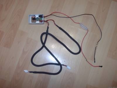

Подскажите пожалуйста,купил дневные ходовые огни хочу подключить,но не пойму что за блок,поидее чтобы они тухли при включении габаритов или ближнего света должен быть еще один провод,но его нет,получается они будут гореть постоянно,что неправильно.Но для чего тогда этот блок?Может ли он быть для того чтобы при включении габаритов или ближнего света ДХО горели в пол накала,но тогда мне кажется всеравно должен быть еще один провод или реле.Ни каких схем и инструкции в упаковке не было.

По вашему фото сзади платы стоит микросхема типа капля,это преобразователь напряжения на "ДХО",повышает-стабилизирует напряжение на сами дхо,в первом случае для повышения яркости сверодиодов во втором для устранения мерцания или для защиты самих светодиодов от повышенного напряжения при заведенном двигателе,вобщем и то и то возможно,если бы вы показали плату с другой стороны может еще что-то подсказал...
согласен что похож на преоброзователь стабилизатор что то в этом роде. для затухания в пол накала не может быть так как отсутствует какой либо еще провод для управления.

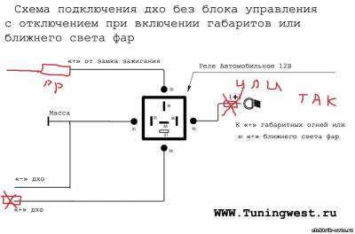

Плата к сожалению залита герметиком,а можно к этим проводам + и - подключить реле,что бы был третий провод для отключения при вкл.бл.свете,не сгорит эта микросхема и предохранитель ставить надо дополнительный перед реле вот примерно хочу так,или там не нужен предохранитель,достаточно того что есть или тот убрать и поставить так как я нарисовал на схеме?

Если вам так надо чтобы они гасли при включении габаритов-бл.света можно,только + проще не с замка зажигания брать а-или из блока предохранителей там есть реле включающиеся при вкл. зажигания,провод меньше тянуть да и контактная группа хоть не намного но меньше нагружается.

Я так и буду + брать из блока предохранителей.Так доп предохранитель нужен или достаточно того что есть? а как сделать чтобы огни не тухли полностью после включения бл.света,а притухали на 50%?
Предохранитель надо ставить в начале защищаемой цепи
Добавлено (10.03.2016, 19:03)
А для притухания можно сопротивление керамическое ватт на 5 или 10,поставить(между 87-88)с значением сопротивления на столько на сколько хотите приглушать их свет...
Добавлено (10.03.2016, 19:07)
поставьте ом 50,но лучше опытным путем вычислять на сколько хотите приглушить свет чтобы смотрелось на фоне остальной оптики,я не знаю характеристик ваших ДХО.

Тоесть если я зделаю так то это будет правильно если переставить штатный предохранитель перед реле он 3А,или на сколько ампер лучше поставить

Предохранитель на 30-ю к-му туда ведь приходить будет питание ДХО,у вас на реле вообще нет 87 вывода??:-)??
Добавлено (10.03.2016, 21:35)
просто сопротивление ставьте между 88 и 87 клеммой как бы перемычка.
При выключенном бл. горят ДХО(ну и сокращение так же датчик называется)в полную а при вкл.ближним с 30 клеммы перекидывается на 87,и через опытным путем подобраное сопротивление на клему 88,напряжение гасится и горит в сколькототам накала..
