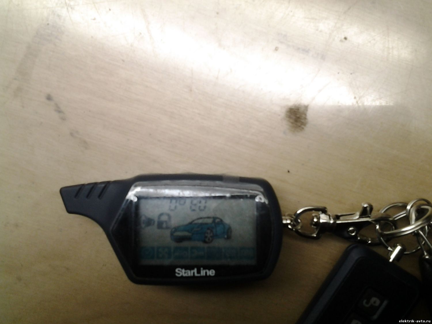

Столкнулся с интересной ситуацией! Старлайн ставил знакомым с множеством заморочек. Вышло так , что при установке более 3х реле (блокировки, доп каналы) у сигналки при полной сработке (включение сирены на постоянку более 5-7сек) мозги вставали в ступор. Брелок перестает восприниматься блоком. Снять с охраны возможно только через кнопку. При запуске , когда машина завелась, на брелке отображалось не время оставшейся работы а что то типа 0°Е0. Ситуацию поправило установка именно диодов (шунтов) на управляемые контакты релюх. Подсказка пришла по тех. поддержке старлайна. Обьяснили , что происходит электропомеха. Мне конечно показалась нехваткой питалова. Так как светодиод перестает моргать/гореть, сирена отключается, световая сигнализация моргает с меньшей частотой, на брелке показывает последнюю сработку, не принимаются команды с брелка. С одной релюхой таких проблем не испытывал даже без диодов( всегда использовал маленькие реле для плат а не комплектные) Вот такой сюрприз мне достался от StarLine.
