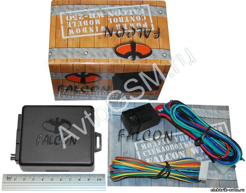

Прошу помощи как правильно подключить модуль Фалкон WR 250 на Фокус 2 рестайл,инструкция есть но очень убогая если подключаю как по схеме то горит пред на питание модуля кнопок на лев. двери .Модуль у меня запитан постоянным + от ГЕМ через предохранитль 25 А.Просто не могу понять или я нето подключаю или Фалкон бракованный попался, покупал новый в Мега-Ф неделю назад.

А фото модуля и эту увечную схему прикрепить не моглибы?Это получается доводчик стекол,куда ставили,к чему подключали.

Андреи, Да сейчас попробую прикрепить!

Нашел это ОНО? C какой целью подключали?Вроде нормальная инструкция.
Значит горит общий предохранитель стеклоподьемниковПредохранитель горит вы имеете ввиду штатный автомобиля?Как он горит при вкл. зажигания или при попытке задействовать модуль,либо при попытке управления штатной клавишей.

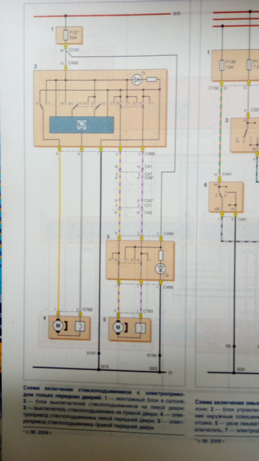

Кидаю Фото.Добавлено (13.09.2016, 18:02) --------------------------------------------- Стеклоподъёмники у меня работают с постоянным + через реле .Без модуля всё работает штатно а при подключении модуля и нажатии на кнопку двери сгорает пред .Дальше не стал экперементировать а то можно сам Фалкон спалить.

Мотор СП лев.двери имеет два провода,белый и жёлтый при поднятии стекла на жёлтом появляется + а при опускании на белом появляется +.Фишка на модуль двери имеет шесть проводов по два на моторы ,постоянный +зелено синий и черный масса.Подключал так: Режу жёлтый от мотора и к нему прикручиваю зеленый, а фишке синий от Фалкона,Далее жёлто фиолетовый режу и к нему от Фалкона со стороны мотора зелёно-белый а со стороны фишки сине-белый.Управление брал с ЦЗ здесь же на двери идёт жгут к приводу замка там зелено-чёрный и оранжево-чёрный на открытие и закрытие.Ткните пожалуйста пальцем где я накосячил или может Фалкон дохлый.

Белый я вообще не трогал.Вот фото схемы моей комплектации СП.Добавлено (13.09.2016, 18:56) --------------------------------------------- НЕ могу вставит схему слишком большой объём.

Цитата nva649 (  ) при опускании на белом появляется + значит на него зелёный провод с фалконаЦитата nva649 (  ) при поднятии стекла на жёлтом появляется + значит на него синий с фалкона
Я же говорю нет ничего в паспорте о разрыве штатных проводов,это у доводчиков стекол надо резать.
