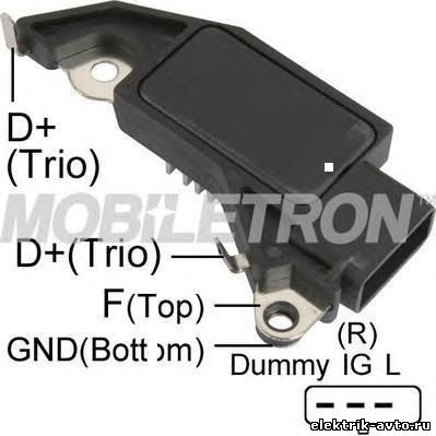

Всем привет. Ув.фурманчани нужна помощь как проверить регулятор напряжения генератора от део ланоса в инете нет ясного объяснения по крайне мере я не нашел .стоит это штука 500р после замены зарядка не появилась .ротор статер мост и щетки целые как проверить это чудо .

Хоть бы циферки гены или фото гены/выводов регулятора прислали.

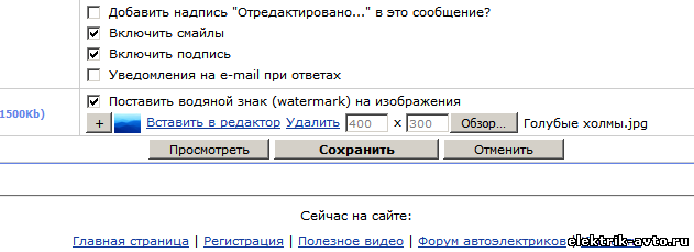

как добавить фото
Сообщение отредактировал сова233 - Четверг, 16.03.2017, 21:55
Внизу при написании сообщения добавить файл,не больше 1.5 мБ

сова233
Сообщений: 12
вот
Прикрепления: 5485174.jpg (1.4 Kb)
сова233
Сообщений: 12
вот еще
Прикрепления: 8695125.jpg (24.8 Kb)
Регулятор чей брали?Есть вариант что оно левое
сова233
Сообщений: 12
Да может быть.последний был а после пайки они назад не берут выбора не было.как это проверить тестором мерил отличие есть но генератор напругу совсем не выдает просто тупо крутит и все.

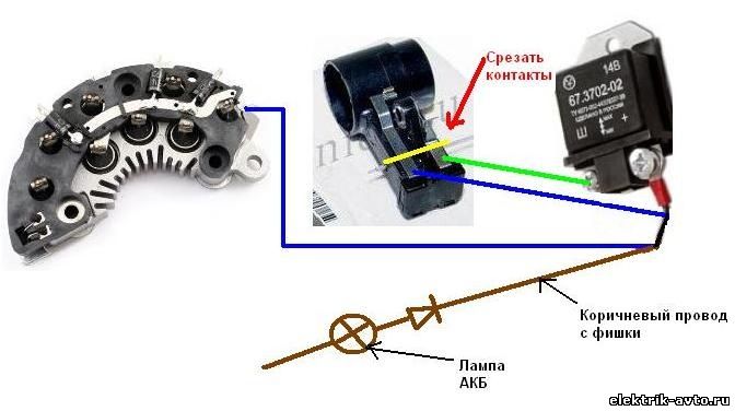

сова233
Сообщений: 12
нашел вариант переделки но будет ли от этого толк
Прикрепления: 3473729.jpg (38.1 Kb)
Может не стоит колхозить,со старым то что?
Такой вариант воплощал в жизнь на гене нексии. В принципе все работоспособно.
