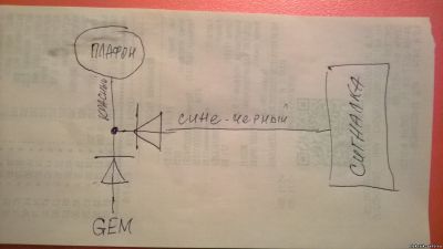

разреш этот провод красный и развяжи его двумя диодами и все. а лучше переподключи их понормальному в монтажном блоке. никогда сигналки не цепляю на плафон

давай схему, я так не понимаю
Сообщение # 41
22:02
24.04.2017
Подключение концевиковДобавлено (24.04.2017, 22:02) --------------------------------------------- держи

да не лезь ты пока к этим концевикам. открути сине черный провод от красного и замерь как я выше описал. если перестанет срабатывать то красный провод разрежиш и вразрыв его как на схеме показано поставиш диоды. вот и все

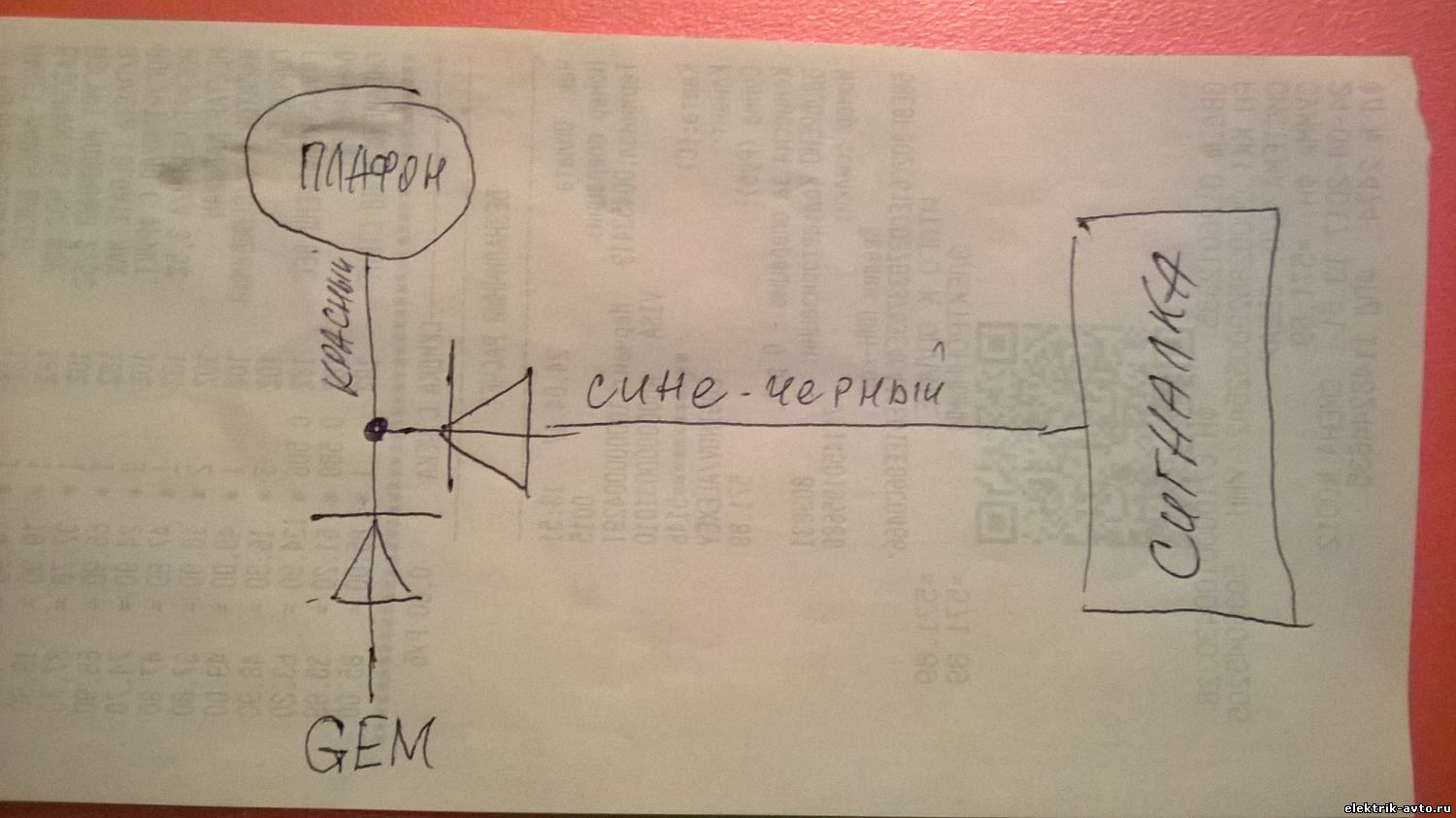

нарисуй сам с моими проводами, не понимаю
alex-suz
Сообщений: 79
Сообщение # 45
22:41
24.04.2017
 Добавлено (24.04.2017, 22:41) --------------------------------------------- так?
