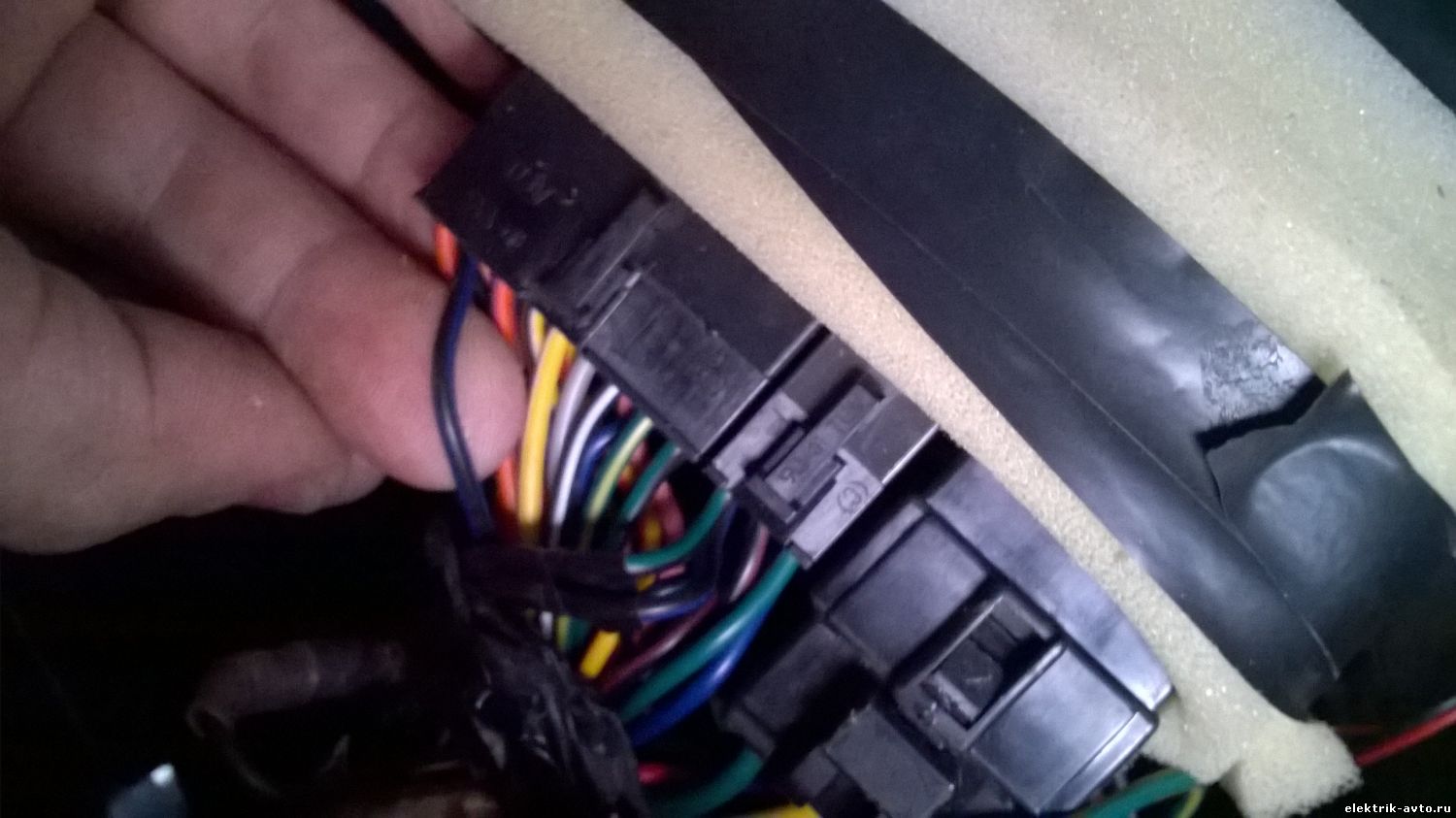

 Добавлено (23.04.2017, 18:55) --------------------------------------------- по схеме сигналки смотрел этот провод должен идти на концевик а у меня на индикатор или антенку, странно, хотя я уверен только на 90%, очень уж тесно там Добавлено (23.04.2017, 18:58) --------------------------------------------- Машина перестала с ключа запираться и автозапуск не работает, но это я думаю из-за концевика, так как перед тем как завестись машина запирается, а тут в целях безопасности не хочет этого делать

Темный лес для меня. У меня наверное штатная сигналка подключена еще, потому что две сирены, точнее сирена и штатная бибикалка, орет обычно бибикалкаДобавлено (23.04.2017, 19:09) --------------------------------------------- Мне всетаки кажется концевик искать надо ил обходить как то
