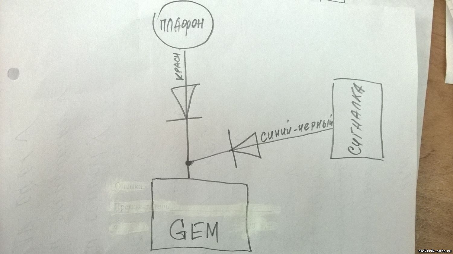

блин я не знаю как рисовать да и помоему у меня нет програмки для рисования. щас еще кто неть зайдет прочтет и нарисует
Добавлено (24.04.2017, 22:49)
вооо сам почти сообразил. только диод который идет к проводу сиги его со стороны GEM подключить надо и диод второй соотвественно развернуть в другую сторону

так?

Прикрепления: 2321375.jpg (140.6 Kb)
Короче уберите все точки подключения сигнализации исключив её влияние,снимите её короче нафик,и если перестанет орать заново подключите по карте монтажа,вам не надоели эти непонятки?
