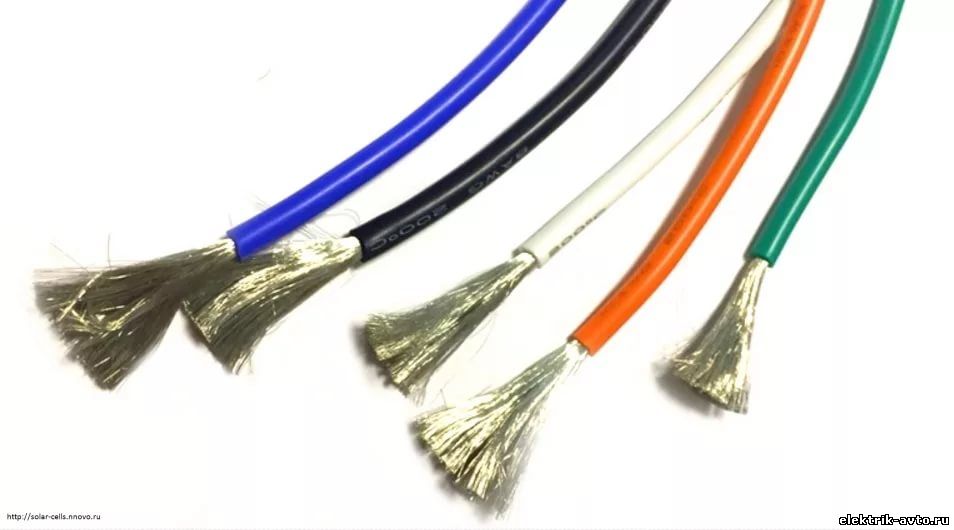

Вы что думаете что такие провода в бюстгальтере хранятся smile или у них прозрачная изоляция,силикон бывает разный.Внизу провод 10 AWG,обратите внимание на толщину отдельных жил,этот провод мягкий,а значит не будет изоляция трескаться а провод ломаться.
НО надо купить метр провода и проверить на качество,положить в морозилку(на долго,чтобы проморозился),качественный силикон жестче не станет,кстати рядом можете МГТФ поместить для сравнения.

Цитата shtucer ()
силиконовой изоляции
Ой, не надо силикон...
Фторопласт стоит в нашей военке/оборонке, а силиконом (тем болнее-китайским) только морды нашим светским львицам накачивать.

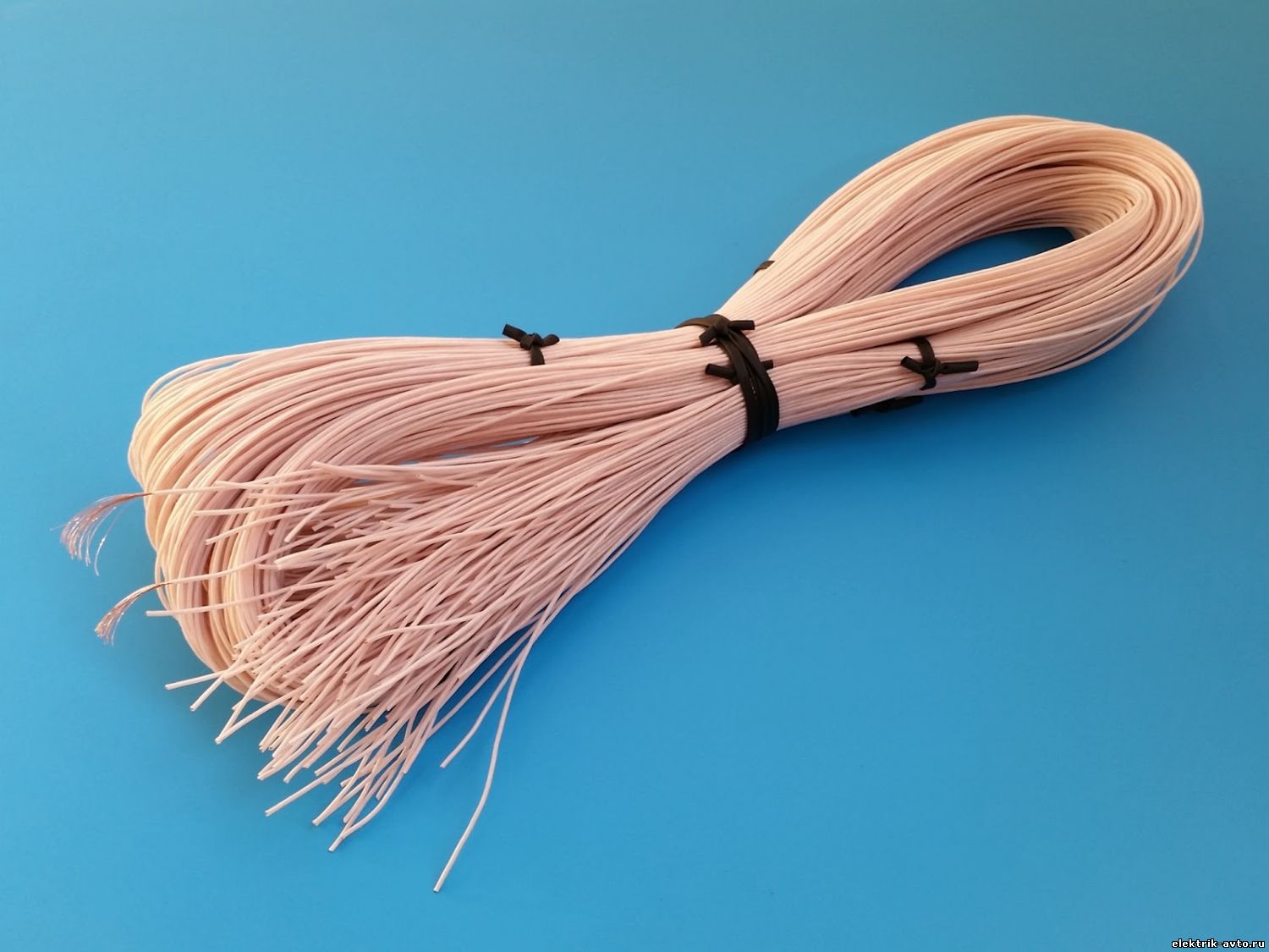

andru6
Сообщений: 202
Репутация: 8
Ну что вы так привередничаете...
Вот этот провод
использовать не стали бы?
Поставьте тогда ТРП, дешево и сердито. У нас некоторые "таксисты" ставят.
Сообщение отредактировал andru6 - Суббота, 02.09.2017, 17:52
Прикрепления: 0398603.jpg (144.5 Kb)
shtucer
Цитата andru6 ()
Фторопластовые провода я сам из баллистических ракет, подлодок и ИСЗ выковыривал, а всякого говно-силикона там отродясь не бывало
Вы не правы он там есть,а сопли которые на вашем фото(выглядеть будет как минимум не эстетично) пригодны для работы с бытовой-электроникой,чем как все поняли вы и занимаетесь,но к ремонту автомобилей это не имеет никакого отношения,вы бы еще написали что пайка обязательна,а сверху жгут надо замотать синей изолентой.
Кстати об фторопластовой изоляции,от постоянного трения/перегибов изоляция с него слетит стружкой,я надеюсь в жизни вы ни кому по дружески их не поставили а из силикона гондоны не производят,их вроде бы из латекса изготавливают.
Цитата shtucer ()
в том то и дело, что просто купить и проверить, для меня не вариант. мне бы точно знат
Покупайте не дешевые smile
Наример двери на MB Vito,какой бы провод не ставил долго не ходят,обычно в условиях холодов и такси хватает на пару лет,то-же WV или OPEL Zafira хватает (минимально) на пару лет,потом трещины и переломы,силикон ходит уже свыше 4-5 лет,ни одного залома нет.
Это самый лучший вариант,придется брать провод в магазине а не в али.
