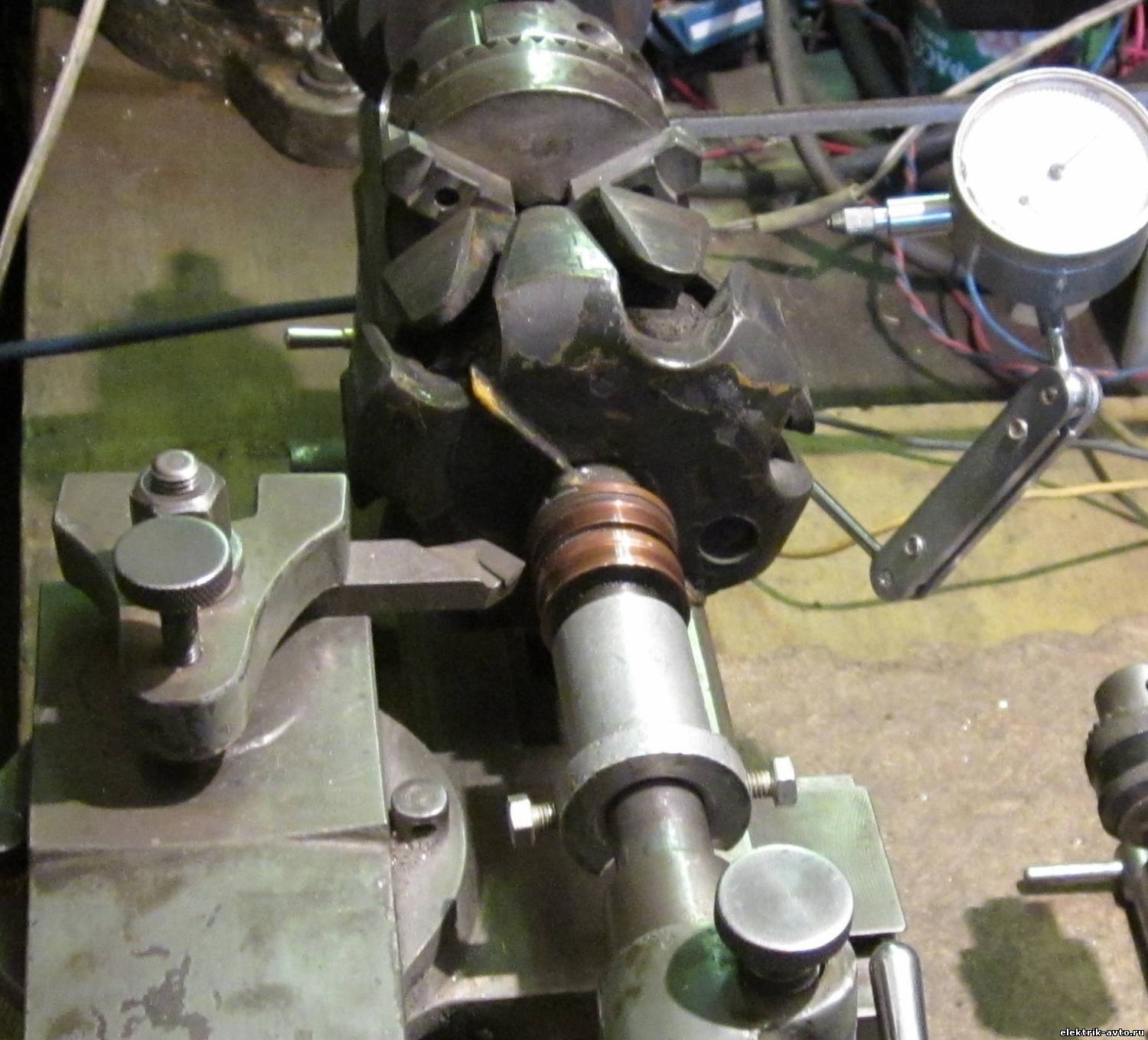

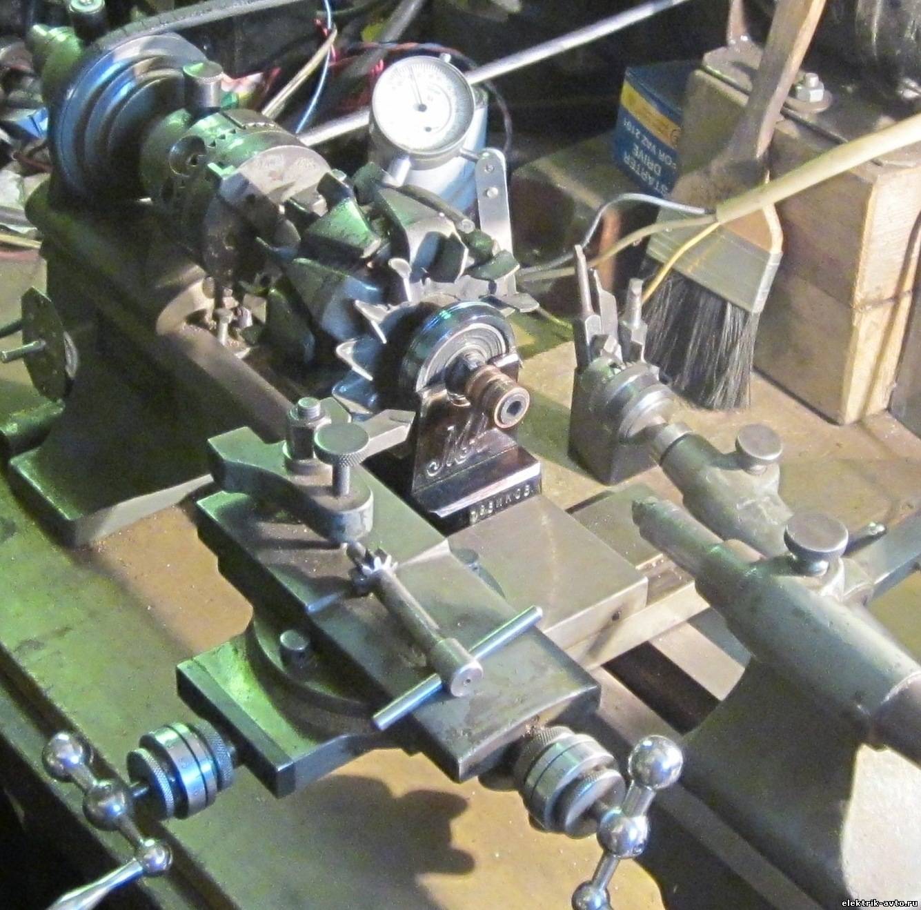

Лучше, точнее и надёжнее протачивать контактные кольца на роторе генератора на токарном станке с применением специальных оправок или люнета. После проточки исключается биение колец относительно опорной шейки заднего подшипника.

Проточка контактных колец ротора компакт генератора.
автомеханик
Сообщений: 355
Сообщение # 33
01:57
20.04.2013
Цитата (МихАл) Лучше, точнее и надёжнее протачивать контактные кольца на роторе генератора на токарном станке с применением специальных оправок или люнета. После проточки исключается биение колец относительно опорной шейки заднего подшипника. TO МихАл, Задние подшипники генераторов : 6200,6201,6202,6203,6303,6003,62201 Это только BOSCH и VALEO, а о разных японских,корейских и др. задних подшипниках я вообще молчу. Так что делать под каждый подшипник спецоправку напоминает мне движения, кота когда ему делать нечего.

Форумчанам:С этим люнетом и оправками можно протачивать контактные кольца роторов генераторов любых марок и производителей. Для редких, эксклюзивных роторов генераторов, применяются переходныевтулки. Если кого заинтересует, могу выложить фотографии. Для сведения: Подшипники 6201 и 62201 идентичны по внутреннему и наружному диаметру и отличаются только шириной. У 6203 и 6003 – одинаковые внутренние Ф , у 6202 и 6003 – одинаковые наружные Ф , а 6303 – это вообще передний подшипник.
