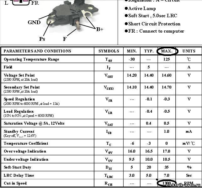

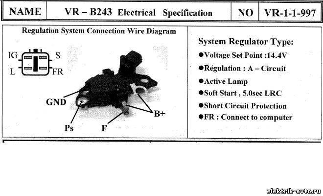

Цитата Гость (  ) В новых Тойотах с АКПП также используется режим рекуперации, т.е. при торможении двигатель нагружается генератором на полную, обеспечивая некоторое торможение двигателем, тем самым экономится топливо. Вопрос: "А по Вашим утверждениям, генератор нагружая при торможении двигатель на "ПОЛНУЮ" , ГДЕ ГАСИТ ВЫРАБАТЫВАЕМУЮ МОЩНОСТЬ ????. Не уж то блок резисторов с вентилятором присобачили. И как при торможении ГЕНЕРАТОР ТОПЛИВО ЭКОНОМИТ????? Vladimir-K Вот схема (http://www.mobiletron.com.tw/a_eng_search_partnumber.asp)подключения регулятора. На S, B+,IGN подаете + от регулируемого источника: минус на GND ; между щетками лампочку 21 Вт.;на Ps сигнал от генератора 6-12V 100-125 Гц. При увеличении U до 14,5 -15 V лампочка гаснет, при уменьшении до13,5-13.8V загорается. Удачи. Вопросы в личку.

Цитата автомеханик (  ) Спасибо за ответ, а по ссылке на странице только куча щеток с регуляторами, может не та ссылка? А по моему модернизированному генератору, можно теперь сказать следующее, проехал я на нем может километров 70, все время поглядывал на напругу при заводе и потом в гараже когда ставил, с горячим движком. Так вот последние 2 раза меня приятно удивили, на горячем тоже стало выше, где-то 14,15-14,2, ну а при заводе - 14,4-14,45. Видимо притерлись щетки к токосъемным кольцам и они к щеткам, больше не знаю что можно предположить!

Цитата Гость (  ) И не утверждаю я, и не собираюсь доказывать, просто читал об этом Ссылку в студию.Цитата Гость (  ) В новых Тойотах с АКПП также используется режим рекуперации, т.е. при торможении двигатель нагружается генератором на полную, обеспечивая некоторое торможение двигателем, тем самым экономится топливо. Что бы нагрузить генератором двигатель, нужно куда то деть мощность снимаемую с генератора. N=UI . Учите физику. Цитата Гость (  ) по крайней мере На RAV4 вход RLO на генераторе регулирует напряжение, Нет такого вывода на Тойоте RAF4. На каком дворовом форуме вы это прочитали. Это функция регулятора- RLC/ (стр.18 "Генераторы зарубежных автомобилей"). См. Прикрепление Цитата Гость (  ) при торможении двигатель нагружается генератором на полную, обеспечивая некоторое торможение двигателем, тем самым экономится топливо При торможении экономия топлива за счет заряда АКБ только на гибридах. Если не разобрались,не утверждайте.

Цитата Гость (  ) Если вы, как по нику видно, "автомеханик", то стыдно не знать, что при такой частоте на Ps не каждый регулятор запустится, надо бы 300-500Гц(хорошо еще, что не посоветовали 50Гц НЕ СТЫДНО. Имея диплом автоинженера с 1972 года и занимаясь стартерами и генераторами с 1992 года. Делаю простой расчет. f=pn/60, где p-число полюсов, как правило равное 6. n-1300 об/мин берем из докум. производителя. См прикрепление. Итог- 6х1300/60= 130 гц. Это максимум. Мой самодельный генератор на NE555 на 125гц,собранный по совету,очень уважаемого мной КММ с другого форума, запускает все регуляторы

Цитата Vladimir-K (  ) Спасибо за ответ, а по ссылке на странице только куча щеток с регуляторами, может не та ссылка? Извините,забыл,у меня дилерский доступ на сайт. Смотрите прикрепление.
