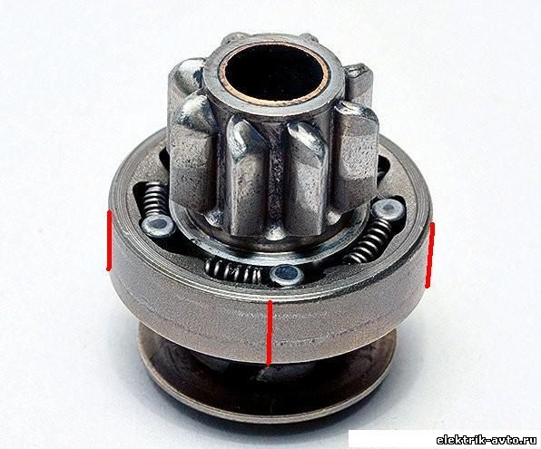

Я разбирал делая три-четыре надреза по краям бендикса,после сборки заварить.Но для ремонта нужны пружины и это как минимум,я их собирал из других бендиксов на выброс,работало не всегда,иногда смазку переборщишь,иногда пружины или ролики не подберешь,поэтому приваривал точками а не сплошняком.
Вот уже разобранный бендикс,красная линия где я делал пропилы на чашке(чашки,пластин,пластмассовой шайбы с направляющими на фото уже нет).

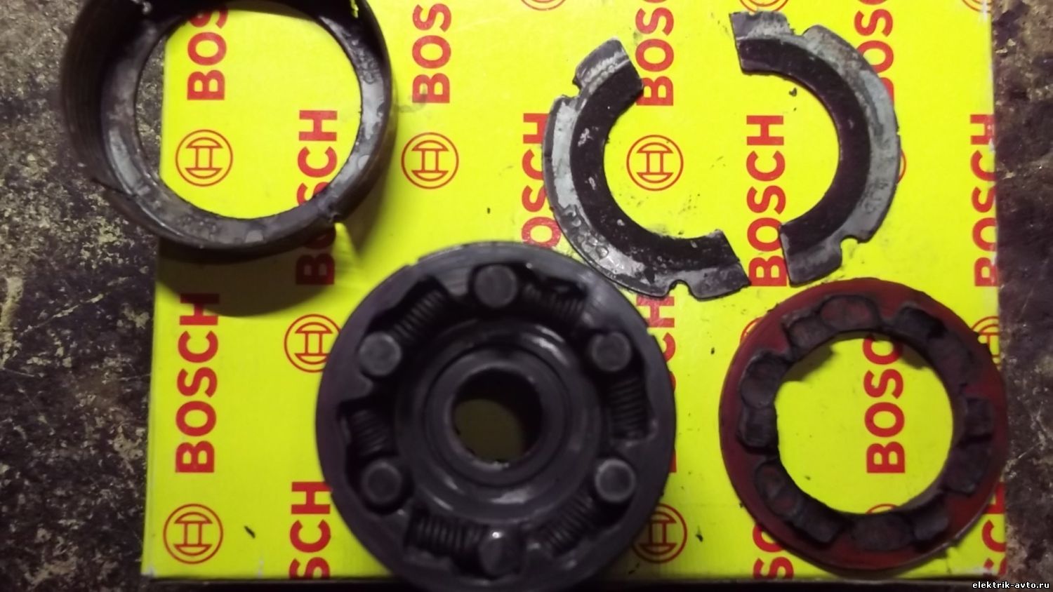

Сегодня спецом для вас и Вити,разобрал бендикс чтобы прислать фото с обьяснением что развальцевать отверткой импортный бендикс трудновато(как писал Виктор),только распил.Давно этим не занимаюсь хотя сварочник миниатюрный остался.
Заодно залез внутрь,пружины деформированы,из смазки пластилин,ролики в норме,с наклонной поверхности катятся.
Если в вашем бендиксе нет смазки это непорядок,она там быть должна,видимо как и в китайские подшипники смазку забыли добавить,посмотрите пружины должны быть одной высоты и не согнуты в одну из сторон,помыть и посмотреть нет ли задиров.
Обычно при деформации или поломке пружин хруст слышен(как у моего бендикса с Тойоты или Мазды),проскакивания муфты,у вас просто визг,кетайцы рулят.

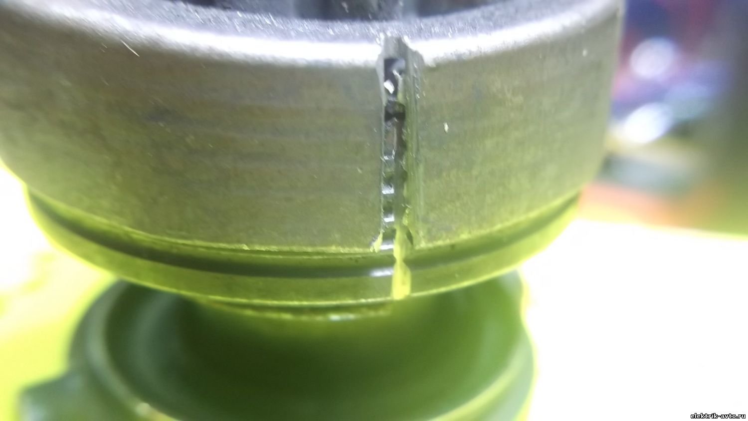

Вот как я разбирал бендикс,на фото видно что бендикс не завальцован по одному краю,а прокатан,отчетливо видна прокатка.Отверткой как разобрать не ясно.

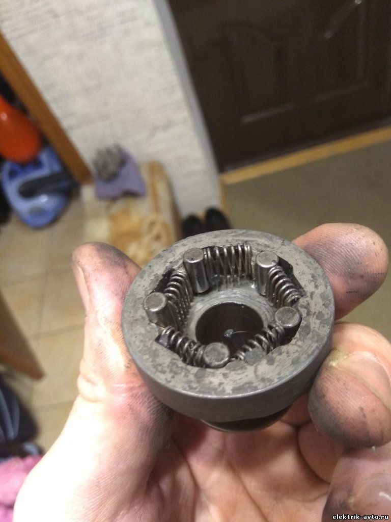

Разобрал отверткой и молотком, потратил ровно час, так как бил легонько и равномерно..Уменя просто вальцовка, прокатки не было.
Там было сухо.. Все стоит оригинальное, бендикс (стартер) денсо.. Видимо я его первый раз в бензине купал (три дня стоял он в бензе, по началу меня убедили в этом методе и в том, что там должно быть сухо), вот и вымыло там все, кроме маленьких двух кусочков грязи (на фото нижние).
Внутренности не вытаскивал, хочу потом перевернуть все там, чтобы не забыть как стояло. Сделаю завтра. Глаз конечно не алмаз, но сразу показалось, что пружины и ролики впорядке...
Ролики находились посередине пазов (углублений) в момент поворота "против шерсти". Вот и закрались снова сомнения, ставить и снимать стартер очень трудоемкость у меня. Завтра проверю потроха..
