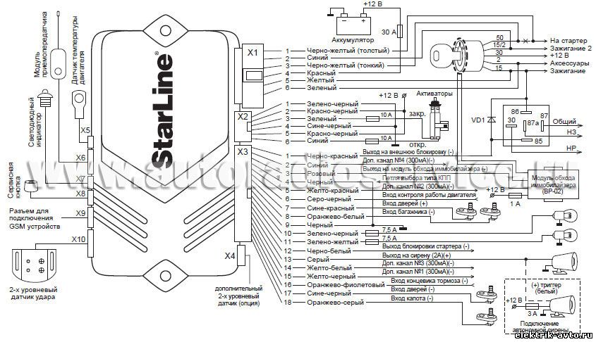

электрик ничего не сделал(((( я ему потом сказал что на обманке ездил почти неделю....он мне приговорил блок управления питанием авто...вернее контакт который видимо идет с ключа зажигания. Замок зажигания живой......хочу вскрыть модуль прикрученный к блоку предохранителей может там что найду отгоревшее.....пока завожу пальцем нажимая на реле)

так вопрос, без обманки с автозапуска заводится или нет?

Жесть! Поставте соплю от 85 креммы реле на массу и заводите с ключа.Добавлено (22.08.2014, 19:11) --------------------------------------------- От ярославля далеко?

с автозапуска заводится НО старетр куртит дальше 3 раза с перерывом....потом глохнет....видимо защита срабатывает( от Ярославля далековато) нахожусь в Калужской области г.Малоярославец))) ща пойду "соплю" кину на массу от 85 клеммы и гляну что да как!

Если автозапуск крутит без твоей обманки, значит с релюхой все ОК! ищи косяк в в сигналке (блокировка стартера) или в замкеДобавлено (23.08.2014, 17:43) --------------------------------------------- Это было ясно еще в самом начале темы

поставил с 85 клеммы провод на - аккума! не заводится( видимо я что то сжег ещё когда перемычкой пользовался!Добавлено (23.08.2014, 18:06) ---------------------------------------------
Цитата timer (  ) Если автозапуск крутит без твоей обманки, значит с релюхой все ОК! ищи косяк в в сигналке (блокировка стартера) или в замке замок живой электрик сказал! а блокировка стартера от сигналки где её искать то?

Силовой разъем черножелтый провод

По сигналке крутит 3 раза- не видит запуска( провод контроль запуска по генератору или тахометру, или по форсунке, или по давлению масла) .Добавлено (24.08.2014, 10:44) --------------------------------------------- Чтобы исключить сигналку . На самой сигналке силовой разъем провод черно-желтый тонкий и черно-желтый толстый идут на стартер, между ними поставить перемычку но разъем не снимать. И проверить контролькой при включении ЗЗ в срартер питание . Приход от ЗЗ тонкий , уход на стартер толстый. Добавлено (24.08.2014, 10:48) --------------------------------------------- Контроль серо-черный. Добавлено (24.08.2014, 10:52) --------------------------------------------- Но Вы писали, что с перемычкой 86-87 заводит.

bobserk, по твоим словам - замок исправен, автозапуск крутит - значит от сигналки и далее цепь исправна. Нерабечее звено - сама сигналка либо цепь от замка до сигналки. По правилам Это черножелтый тонкий провод, но если цепляли криворукие то может быть и наоборот. Проверь оба черножелтых провода на силовом разъеме сиги.Добавлено (24.08.2014, 10:53) --------------------------------------------- И да прибудет с тобой великая сила

Схема если нет.

Соедени эти провода между собой как советовал Fire езди и не парься

Но электрик сигналку первым делом откинул бы. Показания не соответствуют действительности.
