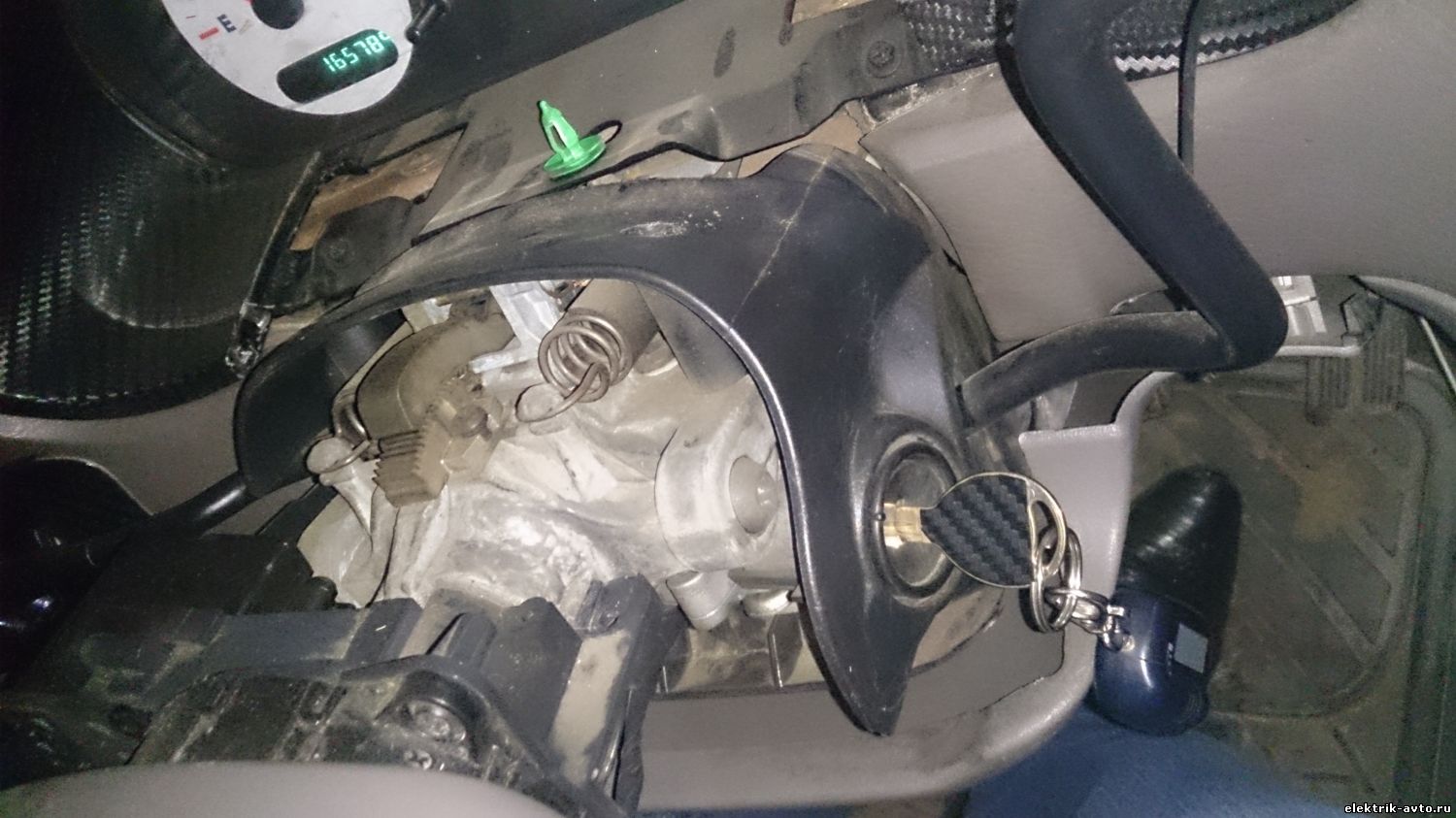

короче продолжение следует))))) заводится на нейтрали только, иногда вообще не заводится с ключа в любом положении! как всегда приходится через нажатие реле пальцем) но последнее время на нейтралке норм) начинаю разбирать подрулевое пространство)
Добавлено (05.12.2014, 15:38)
страшновато но видимо делать больше нечего) в новогодние праздники нужна нормальная машина)))) будем делать!

мне даже кажется что это всетаки и есть узел переключения передач. т.к. иногда при заводке авто, ключ поворачиваешь стартер начинает крутить и бац как будто контакт отошел и тишина) потом второй раз ещё поворот ключа и завелась.
