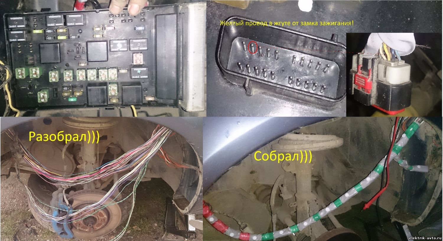

Под крылом вся кака и происходит. Нужно снять колесо и подкрылок. Все будет видно как на фото ланса которуу я выкладывал. Когда найдете обрыв можно будет его соеденить и убрать "сопли". При соединении попытайтесь подвыдернуть провода что б сделать одним стыком.

Цитата Fire (  ) Под крылом вся кака и происходит. Нужно снять колесо и подкрылок. Все будет видно как на фото ланса которуу я выкладывал. Когда найдете обрыв можно будет его соеденить и убрать "сопли". При соединении попытайтесь подвыдернуть провода что б сделать одним стыком. сделаю в любом случае и скорее всего теперь уже в субботу, т.к. погода не айс и времени нет особо после работы) фото сделаю что там было!

Думаю даже гадать нечего. Хлопнуло либо на перегибе, либо на хомуте.

Приехал на такси домой)))) что такое не везет и как с этим бороться?((((
забрал супругу с работы и поехали забирать к теще дочу......приехали......собрались уезжать....бац......стартер крутит как сумашедший, а машина не хочет заводиться((((((( да что б её........ подергал косичку под подкрылком....завелась) включаю драйв или заднюю, глохнет( бросил около дома тещи! там видно не один провод в косе накрылся) будем вскрывать и смотреть.......завтра вечером напишу что да как!

Уже прогресс! Подергал -завелась. Смело запасайтесь гофрой , изолентой и вскрывайте жгут. Вас ожидают, не передаваемые ощущения.

Ждем фото отчет.

Вчера разобрал жгут проводов, тестером прозвонил желтый провод до фишки в блок предохранителей.....всё ок! потом тестером с 86 контакта реле хотел прозвонить на какой провод жгута выходит.....и ничего не звонится( почему? куда в блоке предохранителей выходит 86 контакт? ща буду искать электросхему блока предохранителей может там найду ответ....... получается дело всетаки в блоке предохранителей что ли? но из белоруссии привезли мне другой я его поставил и тоже не работало! фигня какая то)

Не понял прикола. На блоке если всунуть в 86 ногу на выходе не вызванивается не один контакт.Добавлено (04.09.2014, 15:13) --------------------------------------------- Зачетно собрал!

Цитата Fire (  ) На блоке если всунуть в 86 ногу на выходе не вызванивается не один контакт. ну втыкаю под 86 ногу тестер - и плюсом вожу по иглам клеммы.....и тишина. где тестить то? может через другой канал где нить? моя в шоке))))))Добавлено (04.09.2014, 16:29) --------------------------------------------- я вот думаю может там на схеме микротрещина есть на дорожке? придется полностью разбирать что ли.....

Автозапуск через "соплю" работает. Микротрещина возможна, но как тогда второй блок? Одна и таже неисправность в блоках, такое один на тысячу происходит. Счасливчик! Под нагрузкой лампой надеюсь проверили провод. Цешкой может прозваниваться и через окись а под нагрузкой не работать.

Цитата Fire (  ) Под нагрузкой лампой надеюсь проверили провод. опачки))))) это как? Цитата Fire (  ) Одна и таже неисправность в блоках, такое один на тысячу происходит. Счасливчик! вот и я про тоже)))))

Берете лампу желательно из фары, к ней припаять два провода. Один конец на массу, другой в проверяемый провод. Включить и посмотреть загориться лампа или нет.
