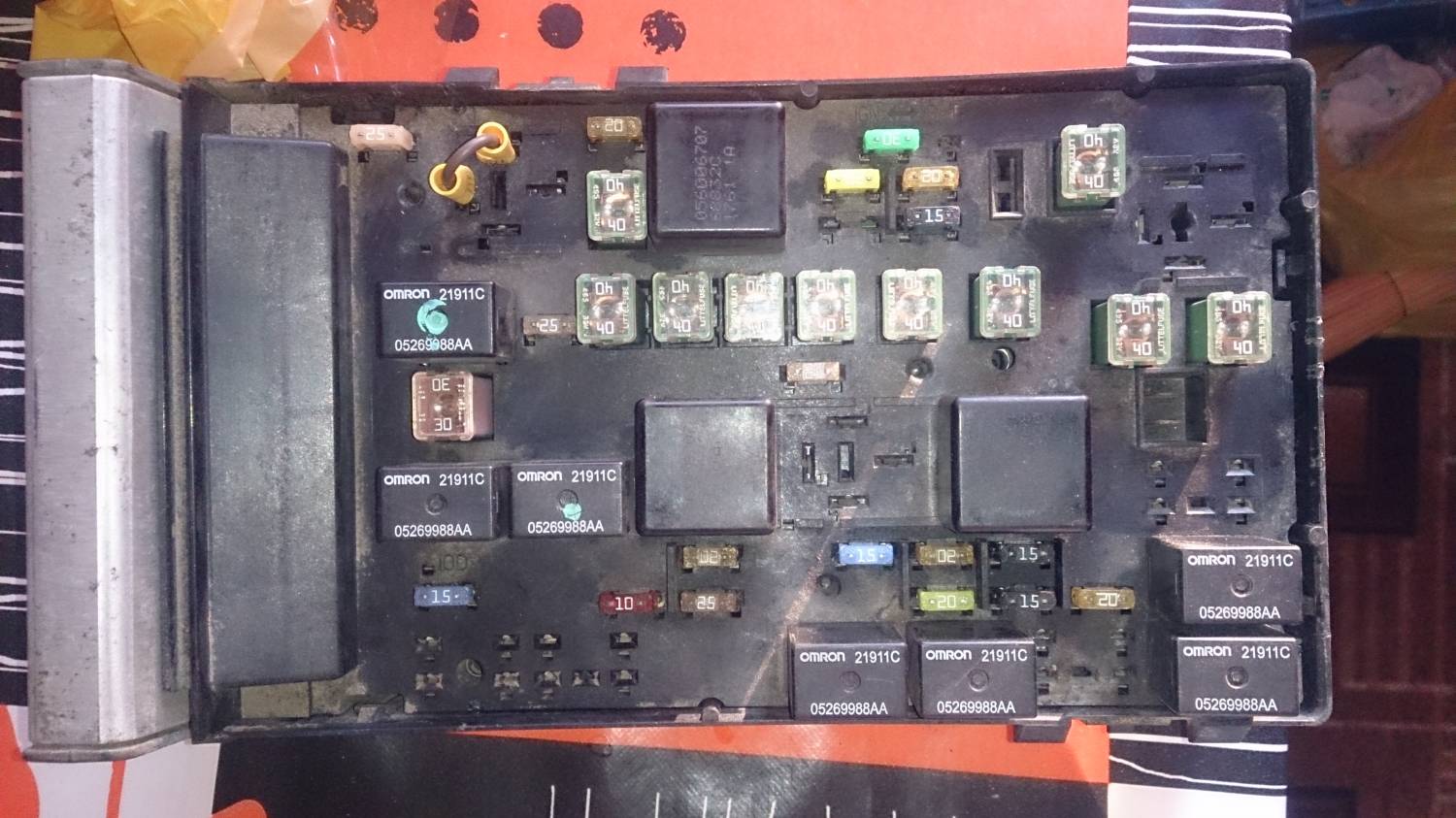

Цитата Fire (  ) Отследите поведение авто и с подробностями ждем ответа. вставляешь ключ поворачиваешь и ничего))) реле аксесов щелкает а стартера молчит! пальцем на реле нажимая стартер крутит и машина заводится! может дело в PCM? мог прогореть контакт?
Сообщение # 35
20:41
25.08.2014

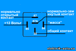

При повороте в стартер если снять реле питание появляется на одном из контактов 85 или 86?
bobserk
Сообщений: 31
Сообщение # 36
21:26
26.08.2014
Цитата Fire (  ) При повороте в стартер если снять реле питание появляется на одном из контактов 85 или 86? проверю завтра тестером!Добавлено (26.08.2014, 21:26) --------------------------------------------- ну приступим к отчетности) тестер на 85 и 86 контакты при повороте ключа на старт ничего не показал( далее: тестер между 85 контактом реле и 31 контакте на PCM (Power Control Modul) ..... обрыва нет! потом с PCM тестер на клемму датчика положения АКПП......обрыва нет! ну с АКБ на 30 контакт .......обрыва нет! с 87 контакта реле на стартер ....обрыва нет! с 86 контакта реле на замок зажигания......ТИШИНА! либо обрыв, либо чего то я не знаю) проверил замок зажигания: есть постоянные +12, на остальных 5 вольт или вообще ничего) решил кинуть "+" на 86 разъём, т.к. на него с замка должен идти "+".....поворот ключа и бац!!! до положения "стартер" уже крутит стартер, заводится и дальше крутит стартер.......хотя поворота на старт не было ещё)))) быстренько глушим, что бы не запороть стартер).......идём дальше. разобрал торпеду с низу полностью....нашел провода тонкий черный-желтый и толстый черный-желтый.....ура! кинул "+" на 86 контакт реле с тонкого черно-желтого (в месте где с проводом замка зажигания их скрепил установщик сигналки, получается перед сигналкой).....ЗАВЕЛАСЬ! НО с автозапуска не работает(((( перекинул на ТОЛСТЫЙ черно-желтый провод (на скрутке, получается после сигналки)......ЗАВЕЛАСЬ! и с автозапуска заводится))))) УРА! НО теперь у меня от толстого провода этого через дверь и под капот на 86 контакт идёт провод, который как бы и не нужен...зато всё работает! Где копать дальше? я так понимаю что плюса от замка нет до 86 контакта?

Если я правильно понял получается обрыв плюсового управляющего провода от того места где сигнализация включена в разрыв с замка до реле стартера. Так в чем проблема, продублируй его и все.
Сообщение # 38
21:44
26.08.2014
Проверьте места врезки сигнализации в проводку. И проверить стоит желтый толстый на сигналке. Если при включении ЗЗ на нем не появиться + сигналка не разрешит запуск.
Добавлено (26.08.2014, 21:44) --------------------------------------------- Ступил , сопля кинута на пямую под капот. Смотрите место соединение толстого сигналки с проводкой авто и далее к контакту реле.

Цитата Fire (  ) Смотрите место соединение толстого сигналки с проводкой авто и далее к контакту реле. получается если я заменю провод от толстого сигналки до 86 контакта реле, то всё будет ОК?
Сообщение # 40
22:17
26.08.2014
Сигнализации иногда соединяют не качественно. Проверить стоит. От сигналки в сантиметрах 10-20 по толстому проводу будет скрутка. Ее и надо проверить.

Цитата Fire (  ) Проверить стоит. От сигналки в сантиметрах 10-20 по толстому проводу будет скрутка. Ее и надо проверить. так я на неё и прицепил соплю из под капота))) видимо он где то дальше перетерся) найдем! отпишусь!Добавлено (26.08.2014, 22:40) ---------------------------------------------
Цитата timer (  ) Так в чем проблема, продублируй его и все. ну вот найду провод и новый протяну....как раз старый вытяну)

Не много не понял как машина заводилась или ошибка в контактах перемычки из сообшения 7. Просто выдернуть не получится, нужно вскрывать жгут.Добавлено (26.08.2014, 23:37) --------------------------------------------- И как электрик не смог вызвонить не достающее питание реле для работы стартера.

Цитата Fire (  ) Не много не понял как машина заводилась или ошибка в контактах перемычки из сообшения 7. загадка))) хотя так и есть с 86 на 87))))Цитата Fire (  ) И как электрик не смог вызвонить не достающее питание реле для работы стартера. а вот про это я сам в шоке))) теперь буду только сам делать) через данный форум! смысл в наших электриках потерялся)

Цитата Fire (  ) Когда найдете место обрыва, внимательно осмотрите соседние провода в этом месте. Особое внимание обратите нет ли вздутия, легкого утолщения изоляции проводов. Там может оказаться гниль, зеленка. И поштучно проверьте каждый провод на разрыв. само собой)Добавлено (01.09.2014, 08:55) --------------------------------------------- в субботу провел новый провод на 86 контакт, НО так и не нашел с обратной стороны блока предохранителей контакт на 86 клемму реле стартера( он же должен же быть? или не там искал? чета запутался я) пока от замка проложил провод и всунул его под ногу 86 контакта реле! заводится отлично, но хочу сделать всё правильно! кстати коса проводов проходит из под приборки в крыло и дальше я так понимаю под крылом за подкрылок и в отсек ДВС) надо снять подкрылок и покапаться там! а может и крыло снять придется!
