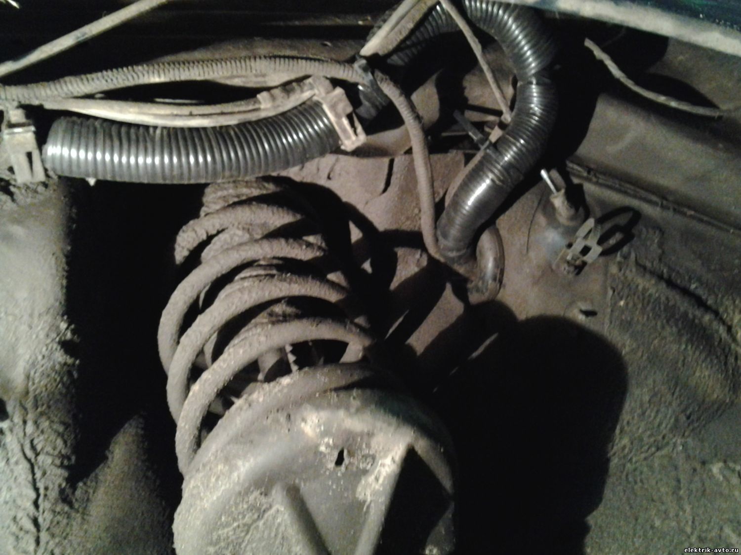

Получается у вас пропало питание на реле. Если при такой перемычке у вас с ключа заводит и если при отсутствии перемычки, вскрыв реле тоже крутит. Можно сделать вывод, что отсутствует минус на 85 контакте а он завязан на переключатель КПП. Опять же если на табло отображается P или N ,то с переключателем все ок. А обрыв идет в промежутке от салона до блока под капотом. Как показывает практика обычно проблемы возникают в жгуте на выходе из салона. Раз уже у вас есть другой блок , вызвоните куда выходит 85 контакт реле и определите по фишке в авто цвет провода. Далее в салоне на разъемах сможете найти другой конец этого провода и соответственно отсоеденив разьемы на блоке предов и в салоне на переходной фишке, сможете прозвонить целосность провода. Если он в обрыве и небыло аварий вскрывайте жгут на выходе из салона, если были удары в первую очередь смотрите жгут на перегибах в раене фары. Есть ище вариант подергать жгут на переломы кусками по 10 см каждый раз проверяя начал/перестал крутить. Но после такого контакт может полностью пропасть даже на холодную, зато раен поиска может существенно сократиться. Желаю удачи вроде все расписал.

Цитата Fire (  ) Возможно такая же ситуация, только это лансер9 моего знакомого. хорошо что удобно подлезть и исправить) если у меня за блоком предохранителей идёт коса проводов то будет проблемно исправить....т.к. не удобно) ну вот сегодня вечером приеду с работы и посмотрю, может что увижу, а если повезет то и найду)

Когда коса идет под капотом а не под крылом иногда даже удобнее целиком выдернуть из салона отсоеденив фишки. Вам главное вызвонить какого цвета провод идет на 85 ногу релюхи а потом найти этот провод в салоне и сравнить напряжения.Добавлено (20.08.2014, 22:09) --------------------------------------------- У Вас должно все получиться! Не плохую сумму сохраните
