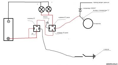

Цитата alex-suz (  ) Противотуманки 35Вт каждая, а на датчики идут тонковатые провода Андреи все правильно написал, только не забывайте что основной плюс идет от акб, рвется через реле, а уже это реле управляется зажиганием и кнопкой включения. также он правильно сказал что можно сигнал от генератора взять, чтобы работали только на заведенном моторе. как смог быстро нарисовал схемку с двумя реле и подключением от генератора. у вас на генераторе есть выход "L"(обычно провод желтого цвета, в инете инфы по распиновке много, найти не сложно), на нем появляется "+" при работающем моторе (соответственно генератор рабочий) нужно разорвать провод и поставить диод чтобы ток протекал только ОТ генератора, а обратно нет. и провод от нашего реле подключить перед диодом ближе к генератору. диод подойдет 1N0047 и ему подобные(такие обычно в комплекте к сигналкам идут, или можно выпаять из любой схемы которая попадется под руку, аналогов по хар-ам уйма). зачем ставить диод объяснять долго, проще сделать, кто с электрикой знаком сразу поймет. картинку прилагаю. Товарищи специалисты и админы, если ошибся где то, поправьте. рисовал на скорую руку, должно работать))))

Все вроде бы понятно, единственное схема сложновата и куда воткнуть предохранитель?

Покупаете колодку с предохранителем,кольцевую клемму,и как можно ближе к источнику силового +са т.е. у плюса АКБ,либо если есть мощные силовые елемы под гайку в монтажном блоке под капотом то там,это как дополнительная защита от фанатов мойки подкапотного пространства.

Все ясно, спасибо. Предохранитель у меня сейчас стоит тоже у АКБ. Сходил посмотрел сейчас, до генератора проблемно добраться (
