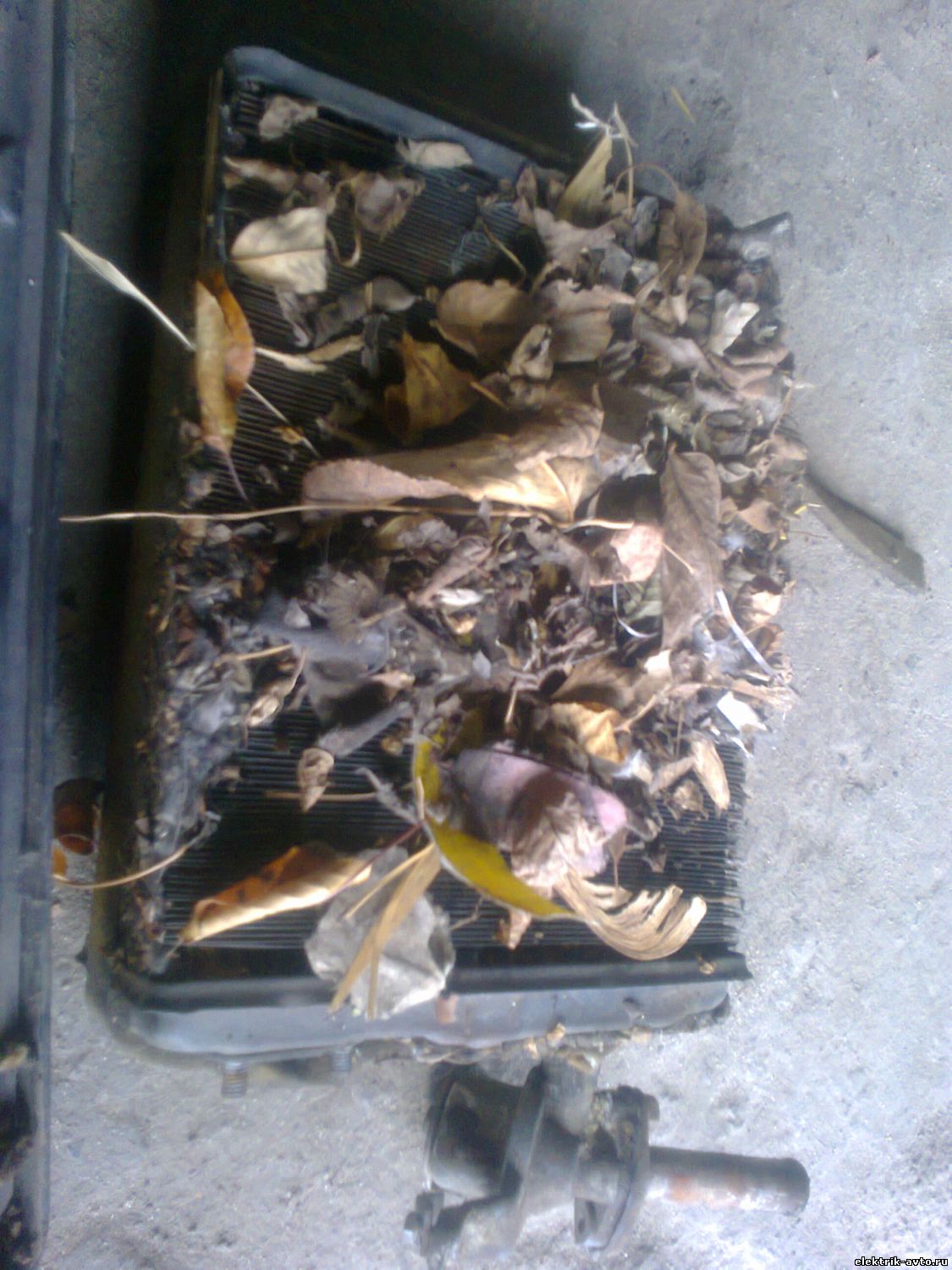

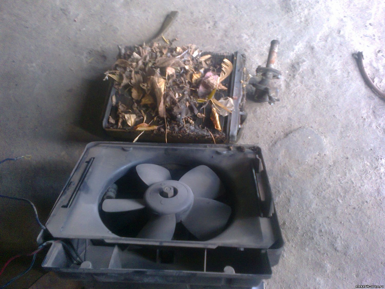

На прошлой неделе приезжала семерка. Нужно было заменить краник радиатора печки и попутно посмотреть почему плохо дует эта самая печка. Заменил краник, ну и перед тем как воткнуть на место радиатор, думаю дай загляну под низ, может пакет какой засосало в воздуховод. А тааааам smile а там дядя видимо прошлой зимой замерзать начал в машине и запенил весь воздуховод монтажной пеной cool

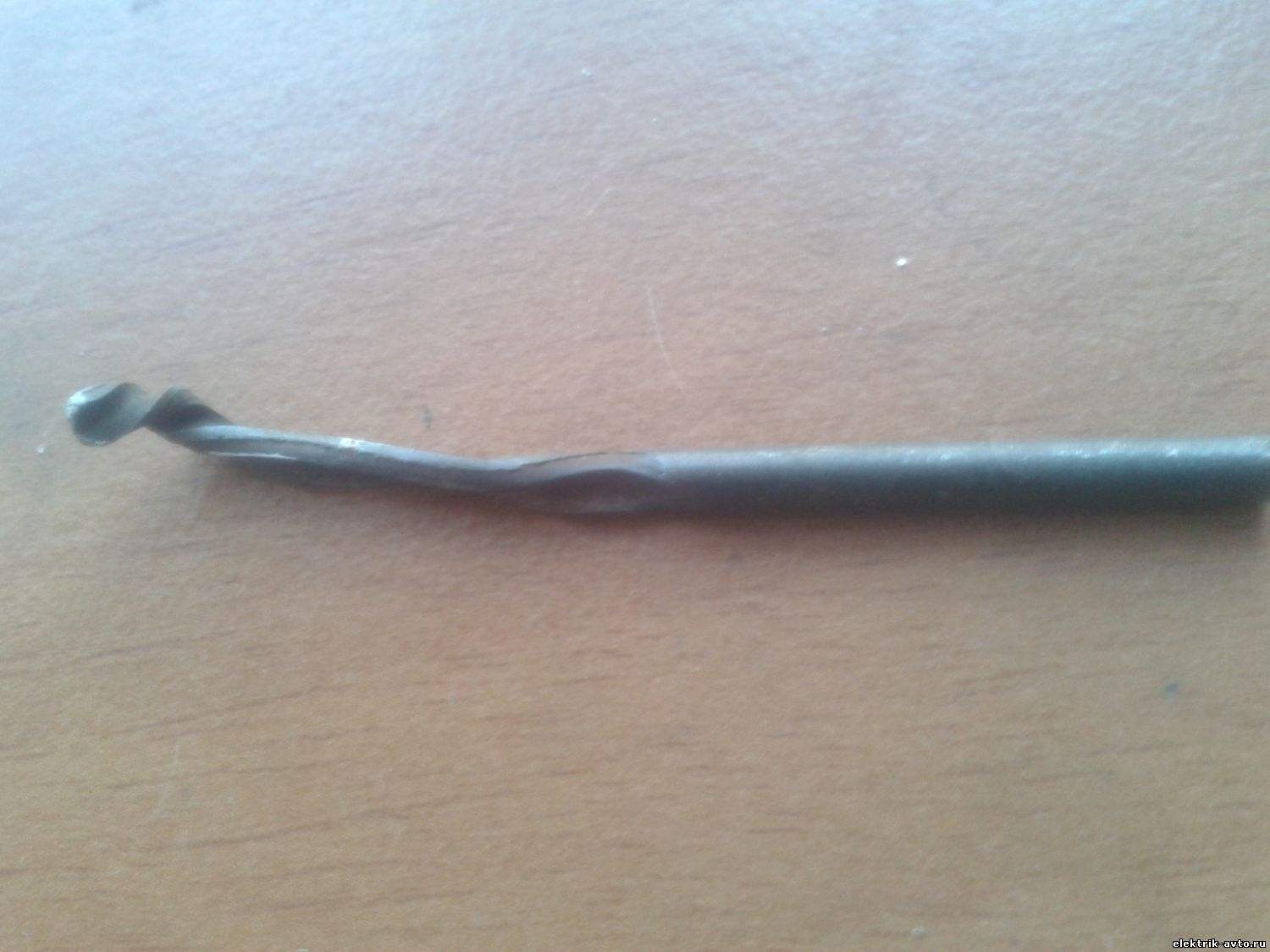

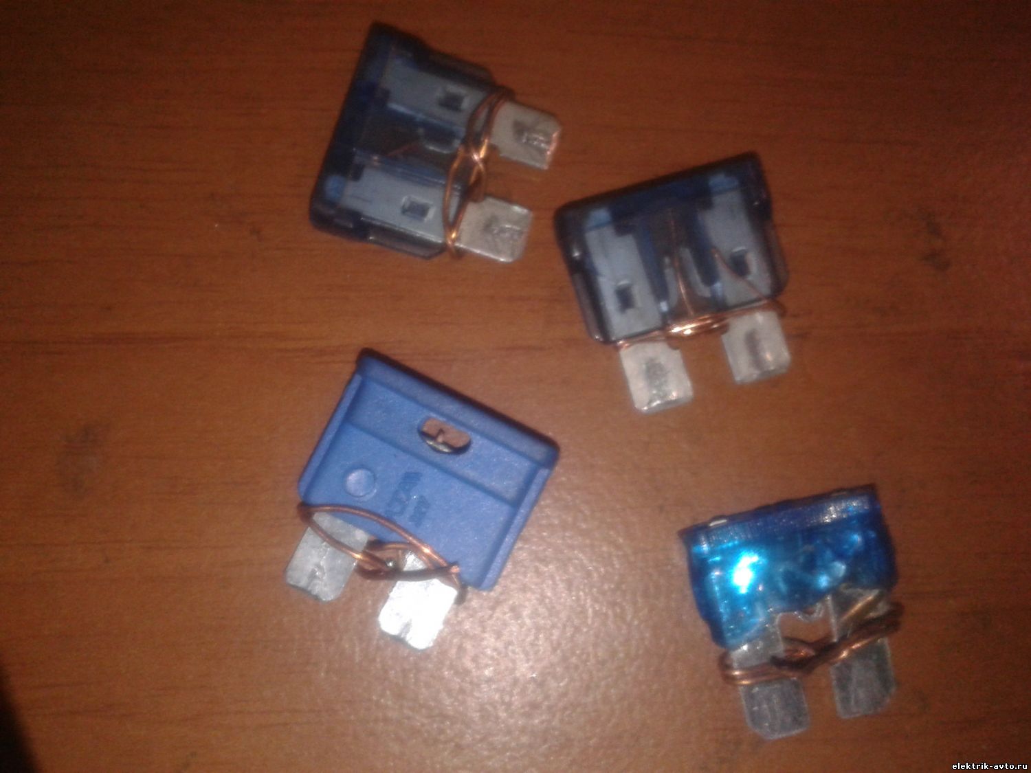

приехал мерс спринт жалоба свет пропадает появляется в допросе с пристрастием cool оказалось только купил rah начинаю с предов и вижу ахиренную предпродажную подготовку.а вторая фотка это сверло я им даже две дюрочки просверлил а потом неудачно на реверсе вытянул

Олег13, было почти то только статор был заменен о чем падлюка хозяин отморозился сказать за то бендексов (недешовых) было штук пять день убил  angry .зато лишний раз удостоверился что хозяевам машин на 99% верить нельзя и надо организовывать допрос с пристрастием cool
