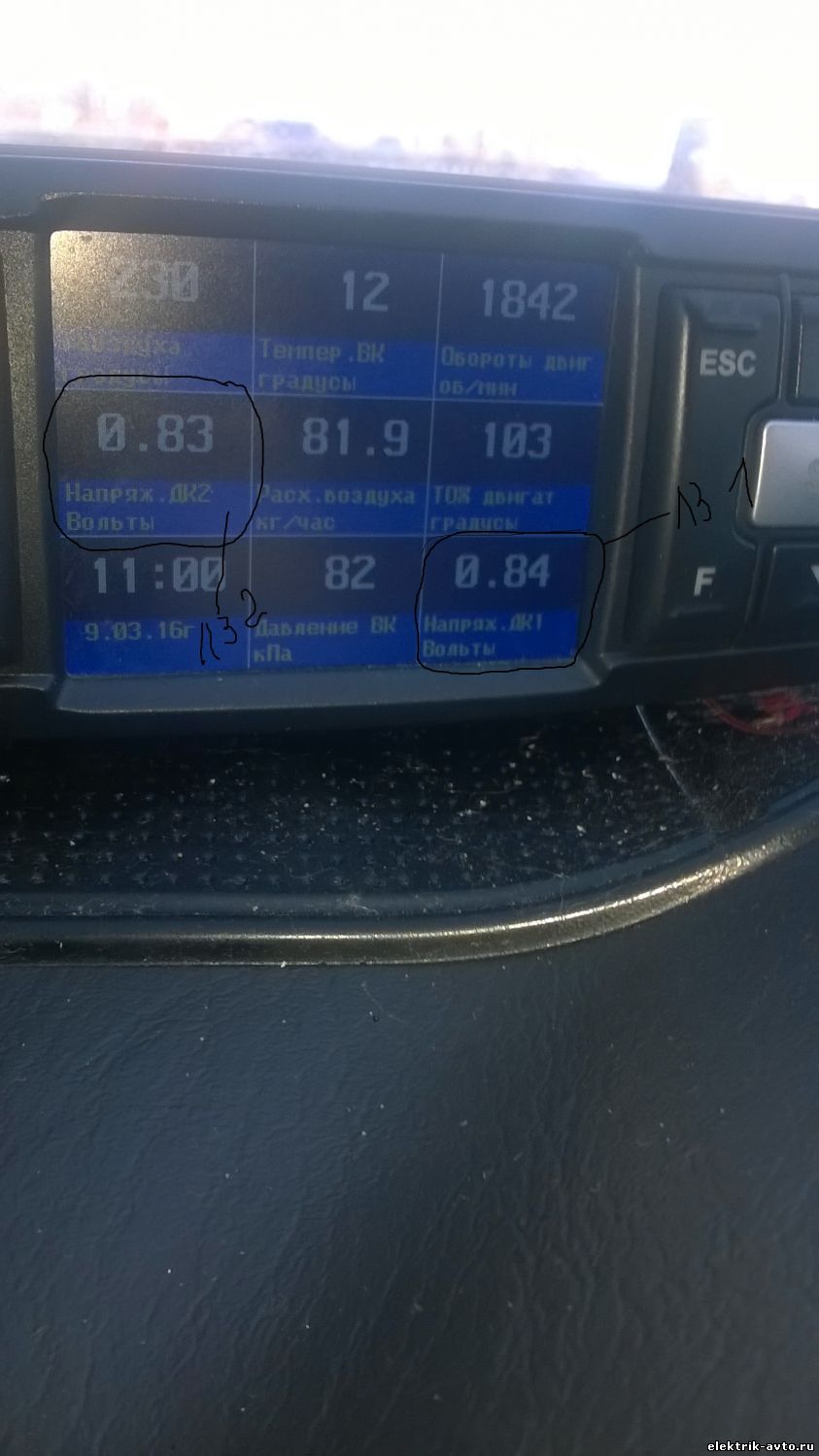

Вы так и не ответили про мою схему. Стоит Бортовой компьютер Multitronics VC 731. Когда датчик прогревается он показывает нормальное напряжение, т.е. импульс нормальный. В салоне или под капотом поставить не получится, единственное место чуть выше этого датчика, там сухо и плавится нечему.
Если не получится то попробовать без реле просто два белых провода через резистор?

это сегодня снял, показания датчиков в норме
Прикрепления: 9217093.jpg (103.4 Kb)
Схема в норме,резистор к проводам есть смысл присоединить,как больше по сопротивлению,так и меньше 10 Ом. но не меньше 4 Ом.,компьютерам такого вида веры у меня,как например вы бы сравнили в работе китайскую мыльницу и зеркальный фотоаппарат "Зенит"-ЕТ,мы с вами немного зря потратили время,приезжают ко мне с вопросами почему у меня топлива стало больше "жрать",на вопрос а как вы это определили,отвечают компьютер показал,это как сравнить аптекарские весы и железнодорожную Вагу.

Motodoc тоже самое показал
а вот это дело,а если еще спец с ним работал.

Спецы у меня на работе есть, мы корректировали мой БК по этому мотортестеру. Сигналы ЛЗ смотрели по осциллограмме. Но увы этот тестер не может ничего изменить. БК я преобретал не для измерения скорости и расхода, а в большей степени смотреть и скидывать ошибки. За 8 лет владения машиной это единственная ошибка, но она меня достала
Да перекодируй её под евро-2 если конечно это предусмотрено с завода,и забудь за 2 Л.З. катализатор и ошибки.
