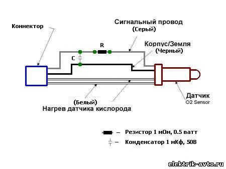

Сколько проводов выходит у вас с лямбды и какого цвета,чего то мне кажется мы общаемся на разных волнах,серый на ЭБУ,черный масса датчика белые подогрев.

два белых - подогрев, черный и серый

да, схема такая
Цитата alex-suz ()
если минусовой подогрева (он идет на ЭБУ) то обманка не поможет, а если черный то подогрев как бы уже не нужен
Что вы под этим имели ввиду?И чем схема не нравится?

схема нравится, наверное я что то недопонимаю. Обманка рассчитана на подачу правильного сигнала с датчика, но как она уберет ошибку о обрыве цепи подогрева?
Вернёмся назад если целостность подогрева проверяется ЭБУ подачей кратковременных импульсов можно попробовать поставить обманку в эту цепь на подобие обманки проверки ламп(когда ставится ксенон или светодиоды),но представьте отдельно будет эмулятор работы Л.З. и отдельно эмулятор цепи подогрева,не много ли наворотите в результате,не проще подкинуть бошевский универсальный,или вообще не как?

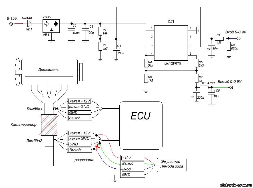

Первое обманки убивают катализатор т.к. эбу видит(может видеть) "недогрев" ката и пытается его "прожечь",второе зачастую у сравнительно новых авто проверка Л.З. происходит по очень сложному алгоритму где завязана температура и обороты и покахание самого Л.З.и обманка может не сработать.
Третье вам придется узнать сопротивление подогревателя на вашем авто,оно может быть от 2 до 15 Ом,это можно сделать либо измерив мультиметром с высокоомным входным сопротивлением,либо поисковик вам в помощь.

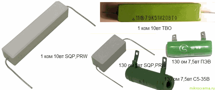

Можно поставить сопротивление мощностью от 10 W(на сопротивление указанное в фото не обращайте внимание) например таких типов(подходит от старых ламповых тв.
Но его надо будет поставить например возле вентилятора,греться будет.
Или такую схему использовать но уже с гораздо меньшим по мощности сопротивлением,но с реле и для установки где-то в защищенном месте.
Но всё-таки лучше перекодировать если возможно на евро-2,то-же не факт что пройдет.

В телевизоре "Фотон"такие видел smile большие,зелёные и с отверстием внутри,если нет магазинов радиокомпонентов,можно попробовать найти 10 W сопротивление для первого варианта без реле у телемастеров,для второго варианта с реле мощность не важна.
